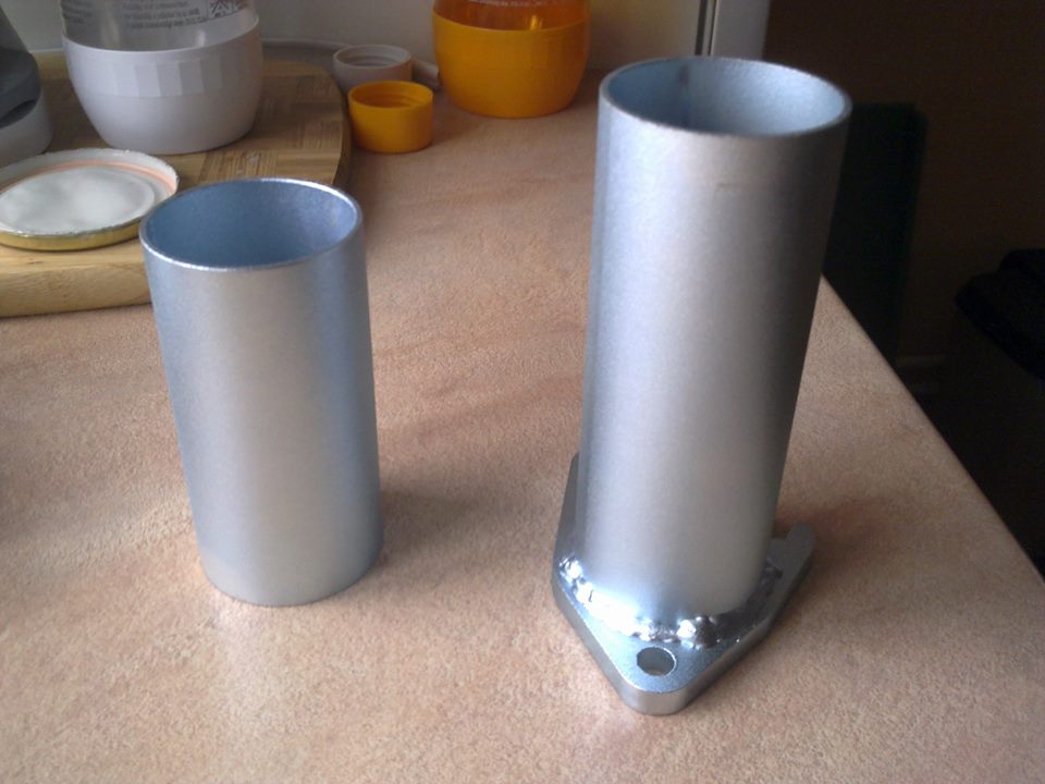

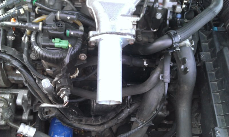

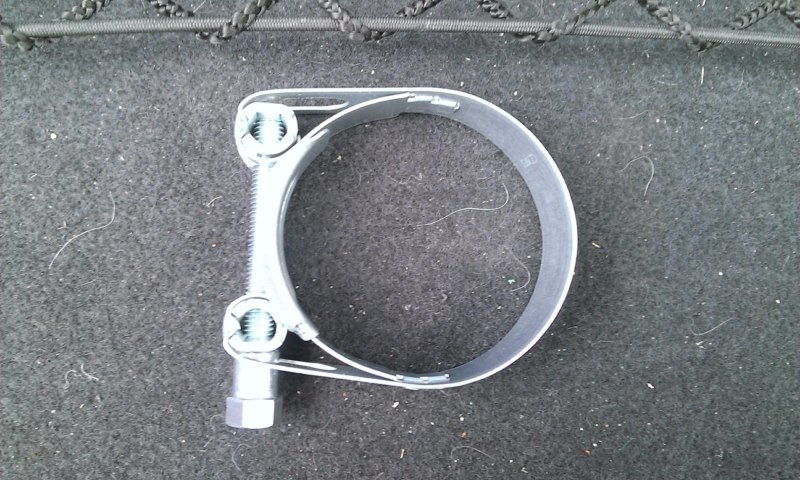

John Odesláno 9. duben 2014 Autor Odesláno 9. duben 2014 Proběhla výměna váhy vzduchu za novou VDO,a rozdíl je doost markantní...jede to líp a mín to hulí nad 3500ot. co jsem tak pozoroval.Jinak díky Charlesovy dneska namontován NICOmod úprava na vyřazení klapek co už mě byli na nic jelikož mám už dlouho FAP a EGR OFF .Jen mám trošku problém lítá mi hadice co jde do Intercooleru..nějak musím pořešit asi je tam trošku tlak Fotky na autě hodím zítra dneska už je tma. a zde na autě : [upravil dne 14/4/2014 19:13 od John] Citovat
John Odesláno 10. duben 2014 Autor Odesláno 10. duben 2014 rootsky : pěkný to je jen musím vyměnit spony za silnější (širší) neudrží tlak Citovat
rootsky Odesláno 10. duben 2014 Odesláno 10. duben 2014 Budu si pamatovat až to budu \"kopírovat \" Citovat
Ducatista Odesláno 11. duben 2014 Odesláno 11. duben 2014 Já jsem taky kopírák já zase čerpám z Johnových zkušeností u V6 Citovat
John Odesláno 11. duben 2014 Autor Odesláno 11. duben 2014 Hlavně,že zkušenosti se hodí..já zas jsem kopírák z UK fóra. Citovat
rootsky Odesláno 11. duben 2014 Odesláno 11. duben 2014 Díky za to, na UK forum bych neměl čas. Dost trvá, než to člověk probere... Nechceš udělat přestavbový \"John kit\"? Mě napadlo jak to od tebe postupně objednávám Citovat
John Odesláno 11. duben 2014 Autor Odesláno 11. duben 2014 rootsky : to asi ani ne i když nikdy nevíš Citovat

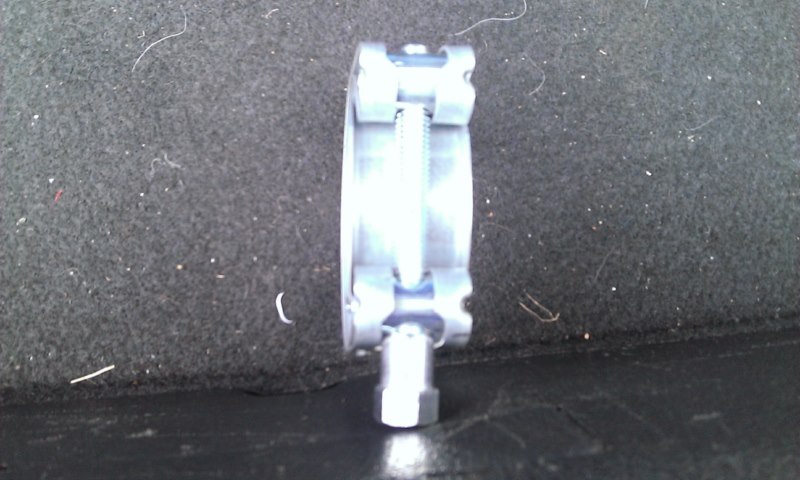

John Odesláno 13. duben 2014 Autor Odesláno 13. duben 2014 Jelikož mě začala lítat hadice u IC tak jsem na radu jednoho člena pořešil tyhle spony : šíře je 25mm Snad bude klid a bude to držet. Citovat
John Odesláno 13. duben 2014 Autor Odesláno 13. duben 2014 Charles : v to doufám,že to už udrží vpohodě Citovat
