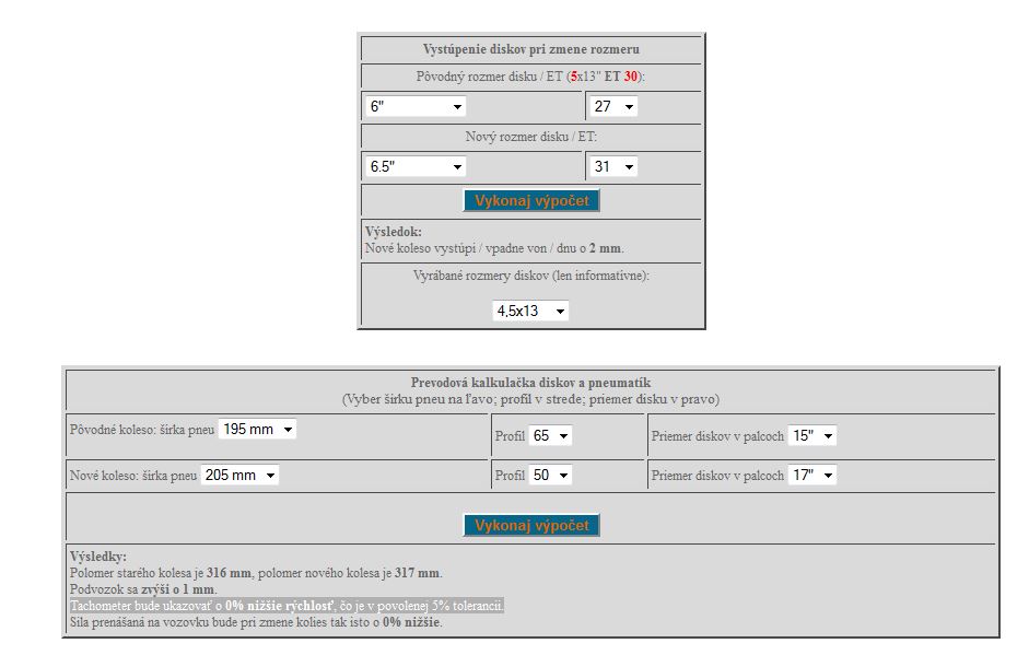

Gabriel 307 Odesláno 8. prosinec 2013 Odesláno 8. prosinec 2013 Jsem z vaší debaty tydýt. Jak někdo může na jednu nápravu dát různý rozměr disku? Když půjdu na doraz TAK SI TAM DEJTE KLIDNĚ KOLA ZE ŽEBŘIŇÁKU. Vás asi život nebaví ostatní řidiči jsou vám lhostejní. K čemu jsou normy a explatační tabulky. ahoj Eťa(tydýt) rozdíl mezi 205/50 R17 a 195/65 R15 je 1 mm na poloměru tady se můžeš kouknout http://www.e-pneu.cz/rozmery_pneu.php?sirka_pneu_o=195&serie_pneu_o=65&rafek_pneu_o=15&sirka_pneu_a=205&serie_pneu_a=50&rafek_pneu_a=17 a rozdíl mezi 205/55 R16 a 205/50 R17 na poloměru je 2mm http://www.e-pneu.cz/rozmery_pneu.php?sirka_pneu_o=205&serie_pneu_o=55&rafek_pneu_o=16&sirka_pneu_a=205&serie_pneu_a=50&rafek_pneu_a=17 a rozdíl na poloměru na 195/65 R15 a 205/55 R16 je 1mm http://www.e-pneu.cz/rozmery_pneu.php?sirka_pneu_o=205&serie_pneu_o=55&rafek_pneu_o=16&sirka_pneu_a=195&serie_pneu_a=65&rafek_pneu_a=15 tak to je v pohodě Citovat
307rg Odesláno 8. prosinec 2013 Odesláno 8. prosinec 2013 Jsem z vaší debaty tydýt. Jak někdo může na jednu nápravu dát různý rozměr disku? Když půjdu na doraz TAK SI TAM DEJTE KLIDNĚ KOLA ZE ŽEBŘIŇÁKU. Vás asi život nebaví ostatní řidiči jsou vám lhostejní. K čemu jsou normy a explatační tabulky. Podľa tvojej logiky by nemohli existovať ani špeciálne dojazdové, t.j. neplnohodnotné rezervy, ktoré sa dnes používajú už takmer v každom druhom aute, netvrdím, že sú bezpečné, ale sú určené iba na dojazd k najbližšiemu pneuservisu, ak by na tom niekto jazdil akoby nič aj ďalej, tak potom už platí to, čo si napísal o zravom rozume. ...a nemýľ si rozmer disku s rozmerom kolesa, podstatný je rozmer kolesa, t.j. výsledný rozmer [upravil dne 8/12/13 19:39 od 307rg] Citovat
Gabriel 307 Odesláno 8. prosinec 2013 Odesláno 8. prosinec 2013 Eťa: tady je ta tabulka co jsem hledal http://www.tuning.sk/converter_wheels.php tachometr bude ukazovat stejně-tolerance je 5% [upravil dne 8/12/13 21:20 od Gabriel 307] Citovat

celda1970 Odesláno 8. prosinec 2013 Odesláno 8. prosinec 2013 U rezervy je jedno jaký je rozměr disku,důležité je dodržet rozměr kola...těžko tam bude třeba 185/65 R14....ale myslím že pokud bychom se pozorněji podívali co kdo vozí za rezervu...tak by jsme se hodně divili.....jsou tací co mají auto už nějakou dobu a rezervu ještě neviděli....viz moje švagrová....která mi volala z dálnice kde že jí má najít...:myslim. má také 307 sw předfacelift..... Pokud máš rezervu 15\" 195/65 R15 tak má kolo stejný obvod jako třeba 17\" 205/50 R17 nebo 16\" 205/55 R16....takže vůbec nevadí že ho obuješ. Všechna kola která používáš(vč.rezervy) na autě by ale měla být v TP na což také hodně lidí peče....a dávají 225 na 17 alu což jim nikdo do TP nenapíše. Citovat
