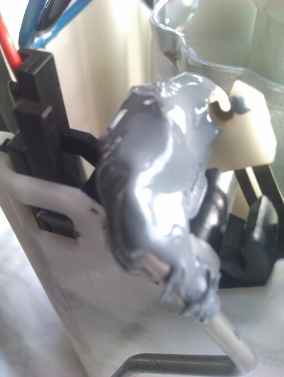

dusan2 Odesláno 31. prosinec 2013 Odesláno 31. prosinec 2013 Tak zavadu prave odstranujem ulomil sa plavak na vine bola asi priecka v nadrzi ktora sa uvolnila. Citovat
dusan2 Odesláno 31. prosinec 2013 Odesláno 31. prosinec 2013 Takto som to zalepil ,cakam pokial to vytuhne zmontujem to a mozno stihnem aj silvestra. Citovat

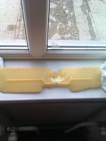

chury721 Odesláno 23. listopad 2014 Odesláno 23. listopad 2014 Ta příčka lítá v nádrži snad všem :-D Je to takové kurvítko, kde to šlo se to vyáhlo. Nádrž se vyndavá bez rampy a kanálu hodně blbě, ale jde to i s menšíma nájezdama (z Íček), ale je to pak práce na celej den. Takto jak to popisuješ mi blbnula odporová dráha po výměně čerpadla, když jsem si nevědomky škrtnul o jazýček, který po ní jezdí. Takže jak ubývala nafta, tak mi ručička na palubce lítala na čtvrtku pak na rezervu a pak zase zpět...no hrůza a stačilo zazýček jen přimáčknout("jen" se znovu vyndáním nádrže ), pak mě ještě napadlo jestli, už nemáš odporovou dráhu na nějakém místě probroušenou. Odpor jsem pak taky měřil, ale už si nevzpomenu kolik to bylo, ale až budu mít auto na kanále, tak odpojim skartku a změřim při plné nádrži a pak někde před rezervou (níže už prostě nejdu vzhledem k tomu, že už se mi dvě čerpadla zadřely) Citovat

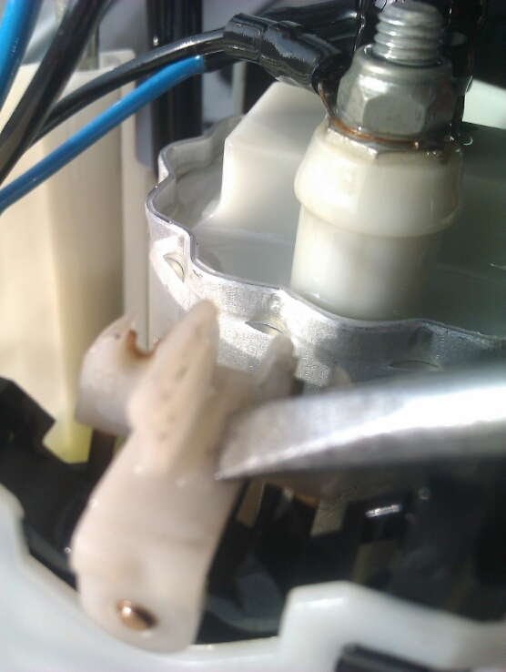

Havlicek.Lukas Odesláno 29. listopad 2014 Odesláno 29. listopad 2014 tak sem tu nadrz spustilpovolit matici plovaku bylo celkem umeni jelikoz mam benzinaka, prepazkou nedisponuji po sundani matice sem zjistil ze plovak je "nejakej divnej"byl rozpadeny - trubicka prepadu divne ohnuta prazdna nadrz ma 350 ohmu plna nadrz ma 50 ohmumerak celkove tak nejak blbnul, tak sem lehce liznul kontakty pilnickem a uz hodnoty pri pohybovani plovakem neskacou Citovat

Havlicek.Lukas Odesláno 28. listopad 2017 Odesláno 28. listopad 2017 nezbyde nez cerpadlo vyndat a podivat se na nej jestli nahodou nejaky sikula neprehodil kabely od plovaku (zeleny a cerny na mym obrazku) Citovat
