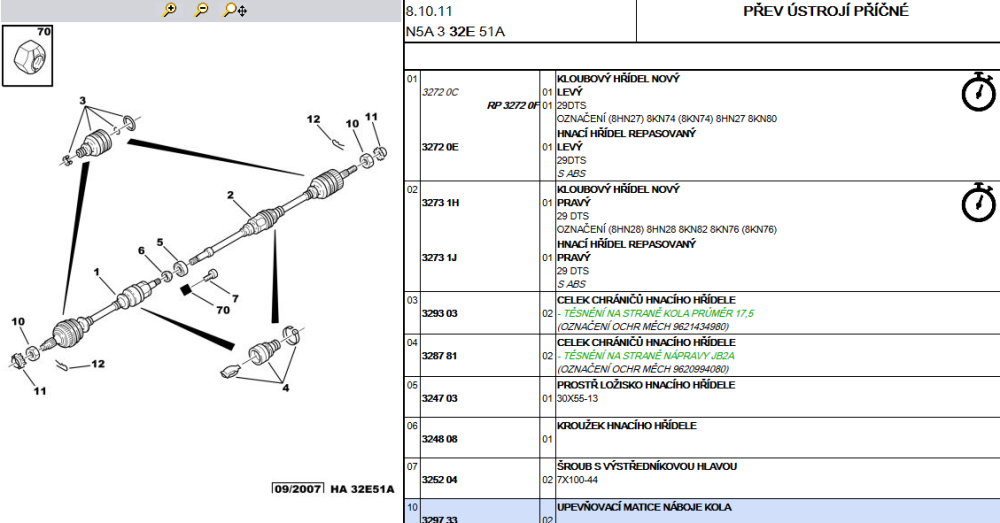

1) Všude prodávaj tzv. \"Sadu manžet\". To mám chápat jak? Že to jsou dvě stejný manžety? Nebo jakej je rozdíl mezi tím když koupím \"manžetu\"?
2) Jak je na tom s kvalitou značka ORIG. IMPERIUM? U badisáka jsou tyhle manžety dost levný, což je přínosný pro peněženku, ale abych to za dva měsíce nepředělával.
3) Nemůžu najít rozměry vnitřní manžety, VIN ------, na vnější jsem našel, 88/36, ale vnitřní ne. Jinak nevadí když tam dám manžetu třeba o 4mm menší v průměru? Koukám že to prodávaj tak různě.
Upraveno uživatelem spyke610
1, sada sa rozumie manzeta, spona, vazelina, pripadne ten plech
2, lacne nebrat, po roku popraskaju... daj Swag, Spidan, Febi
3, mas obrazok, objednavaj podla kodu polozka 3 a 4
