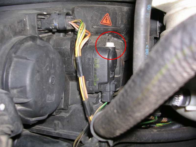

Kobra 72 Odesláno 22. listopad 2013 Odesláno 22. listopad 2013 Zdar chlapci, chci se zeptat, nevíte někdo, jak našteluju správný sklon světel? Svítí mi to nějak moc nahoru a levé světlo mi jde moc doprava... Je na to nějaký udělátko??? Dík za rady Citovat
P607Olda Odesláno 22. listopad 2013 Odesláno 22. listopad 2013 Kobra 72: když ti naklápění funguje, tak by měla jít sklopit. Základní poloha se šteluje v horní poloze ručního ovladače. Takže výš už to nejde, níž ano (když zatížíš zadek). Na světle shora by měly být jasné točítka pro velký imbus, bývají v jiné barvě plastu. Dej fotku světlometu pod kapotou shora, asi to tam bude. Fotka: příklad štelování světel na 607: Citovat
P607Olda Odesláno 22. listopad 2013 Odesláno 22. listopad 2013 A budou tam asi dva takové imbusy, jeden je na štelování svisle a jeden vodorovně. Moc doprava: zkontroluj, jak je vložená žárovka, jestli není špatně upevněný světlomet (po havárce?). Citovat
Guest servisman Odesláno 22. listopad 2013 Odesláno 22. listopad 2013 Je to imbus 6 , chce se taky podívat zda táhlo je zacvaklý ve světle a není tam navolno Citovat
Kobra 72 Odesláno 22. listopad 2013 Autor Odesláno 22. listopad 2013 No, snad to nějak zvládnu Bouraný na předek to snad nebylo, aspoň jsem tedy nenašel žádný známky po opravách... Napadlo mě, jestli spíš už někdo z předchozích majitelů světla neměnil a neusadil je blbě... Zkusím doma najít imbusy a mrknu na to. Citovat
P607Olda Odesláno 22. listopad 2013 Odesláno 22. listopad 2013 Jde to i plochým šroubovákem, ty šrouby jdou snadno točit. Citovat
Kobra 72 Odesláno 25. listopad 2013 Autor Odesláno 25. listopad 2013 Zdar, díky za rady a tipy. Povedlo se a máme seřízeno. Už nesvítím na veverky... Citovat
