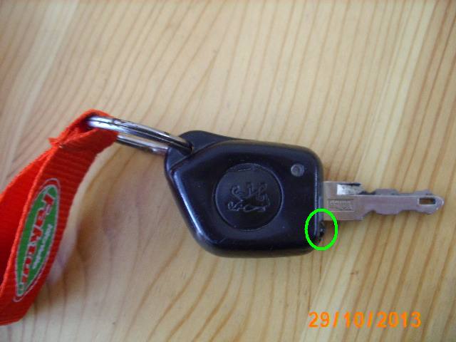

Systémů je vícero podle r.v.
Napiš rok výroby, a dej fotku klíče (zoubky umaž).
Napiš zda máš tlačítkový imobilizér
Infračervený - nejde vyrobit kopii elektroniky, pouze planžety
radio - podle r.v.

Tady je infra-LED. Takže dálkáč musíš mířit pod střechu. Kopie není možná - tyto systémy se dají sehnat pouze v páru vysílač-přijímač.
Pro kontrolu - na mobilu si zapni foťák a blikni si do objektivu - na displeji uvidíš záblesk, který je okem neviditelný.
Je mi divné, že auto z r.v. 99 má tento systém.
Nepíšeš, zda máš kódovou klávesnici. Pokud ano, tak v klíči není čip imobilizéru. Pokud nemáš, tak v klíči je čip - v tom případě otevři a koukni - váleček D=3 mm, l= asi 12 mm.
Planšetu nakopíruje kdokoli. Čip nakopíruje klíčař asi za necelých 1000 Kč.
Upřesni, zda je to opravdu infra LED a zda máš kódovací klávesnici.
Takže, do foťáku jsem si bliknul a záblesk byl. O žádné kódové klávesnici v autě nevím.Klíček jsem rozebral a přikládám foto. Nějaký malý hranatý v váleček tam je.
Otázka: musím to teď nějak spárovat s autem, když jsem klíč rozebral?
To malé hranaté je čip imobilizéru. Takže u klíčaře ti nakopírují planžetu a čip. Dálkové ovládání nejde nakopírovat (jde ale velmi složitě).
Teď když klíč složíš, tak bude normálně fungovat.
