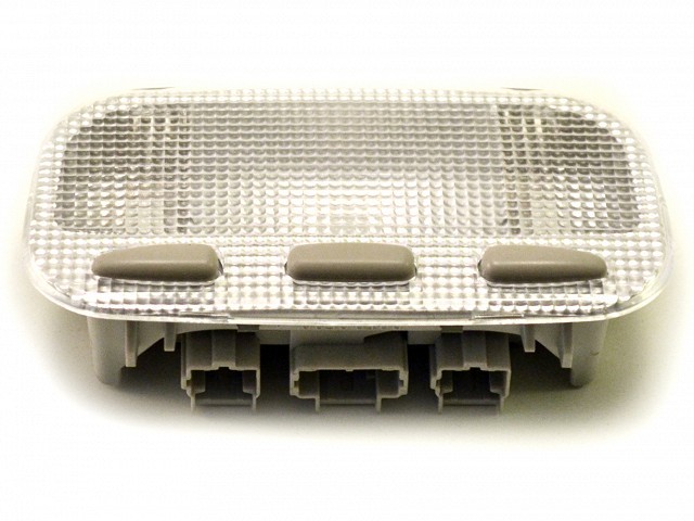

bajza206 SW Odesláno 30. říjen 2013 Odesláno 30. říjen 2013 Na 407 jsem vyndal stropní světýlko jsou na něm tři konektory já mám osazený jen jeden (prostřední) jde do něj cca asi 5 drátů ten je přívodní a ty krajní jsou jen dvoupinový a na ně po zapnutí kličku jde 12v K čemu jsou origo určený netuším ale sehnal jsem si na vraku konektor je celkem univerzální abych nemusel nic letovat do origo elektriky když bude čas tak nafotim Citovat

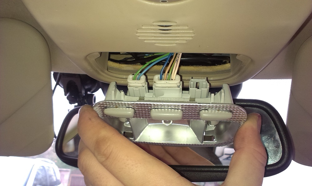

bajza206 SW Odesláno 31. říjen 2013 Odesláno 31. říjen 2013 Dnes jsem to nestihl odfotit ale tady je světýlko a připojil jsem to na ten 2pin konektor co je blíž k řidiči na foto je to ten v pravo Citovat

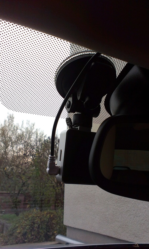

bajza206 SW Odesláno 1. listopad 2013 Odesláno 1. listopad 2013 Kamera se zapne po otočení kličku a mam tušení že dokonce i když je auto v úsporném režimu večer bude foto z auta Citovat
bajza206 SW Odesláno 1. listopad 2013 Odesláno 1. listopad 2013 konektor vlevo napájí kameru.... Citovat
benik1984 Odesláno 1. listopad 2013 Autor Odesláno 1. listopad 2013 Supr práce a díky za fotky. Citovat

merlin99 Odesláno 13. prosinec 2013 Odesláno 13. prosinec 2013 skoda ze som si to neofotil, mal som to dole par dni dozadu.... sklicko na lampach netreba davat dole..musis tahat zo strany od zrkadla, smerom k rychlostnej pake - je to zahacknute v strope. . smerom od vnutra auta su zobaciky dlhsie ktore su zahacknute o tapacir. Citovat
