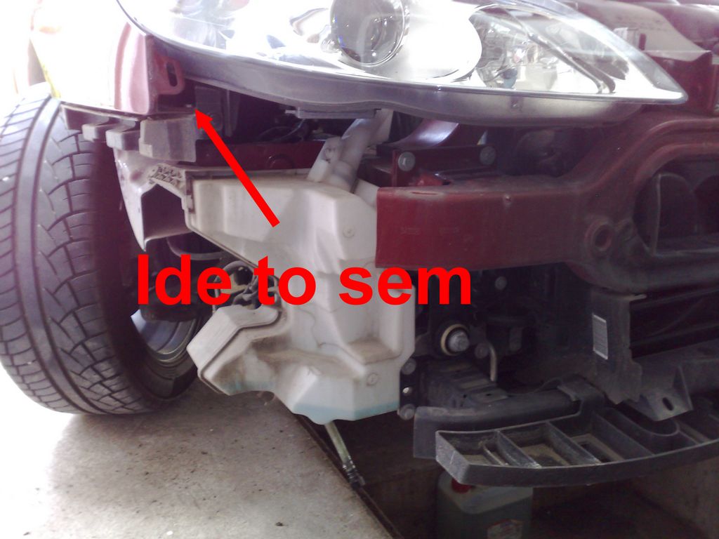

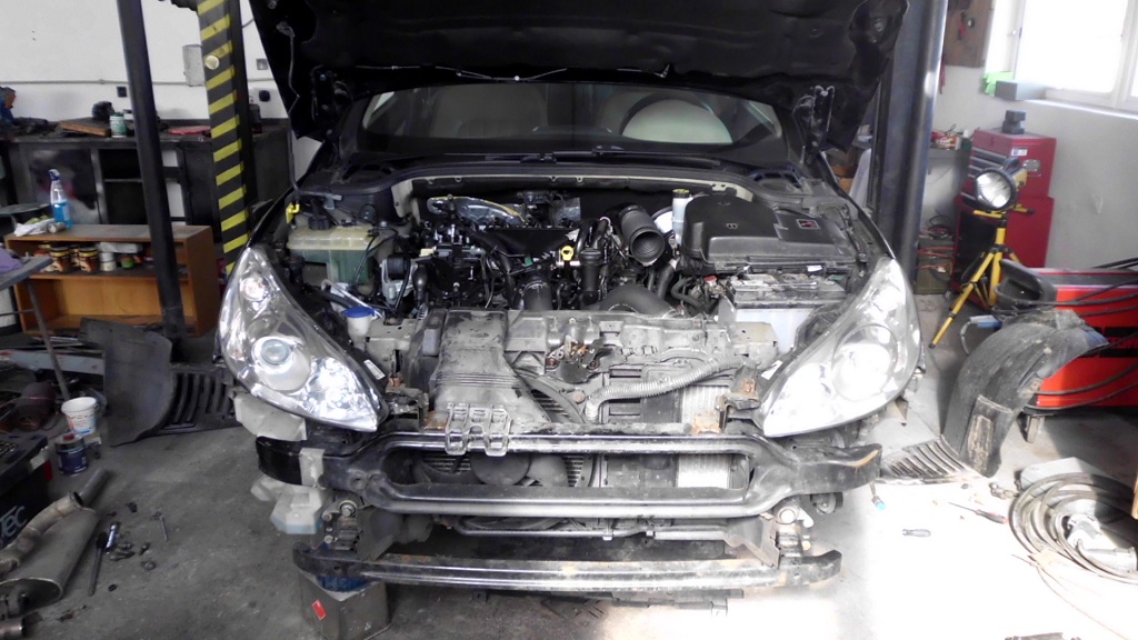

Guest Chozeluizskuner Odesláno 16. říjen 2013 Odesláno 16. říjen 2013 Aby ses dostal k šroubům, budeš muset demontovat přední nárazník. Pak už to jde hezky O demontáži nárazníku tu taky něco najdeš Takto to vypadá po demontáži nárazníku.. [upravil dne 16/10/13 12:39 od Chozeluizskuner] Citovat

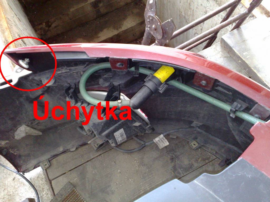

Judes Odesláno 16. říjen 2013 Odesláno 16. říjen 2013 Na obrázku je tá úchytka, je z plastu a po nasadení na nárazník ju je potrebné pootočiť o 90°. Citovat
paliman Odesláno 17. říjen 2013 Autor Odesláno 17. říjen 2013 Na obrázku je tá úchytka, je z plastu a po nasadení na nárazník ju je potrebné pootočiť o 90°. Vdaka Judes, zajtra idem na to... Citovat
