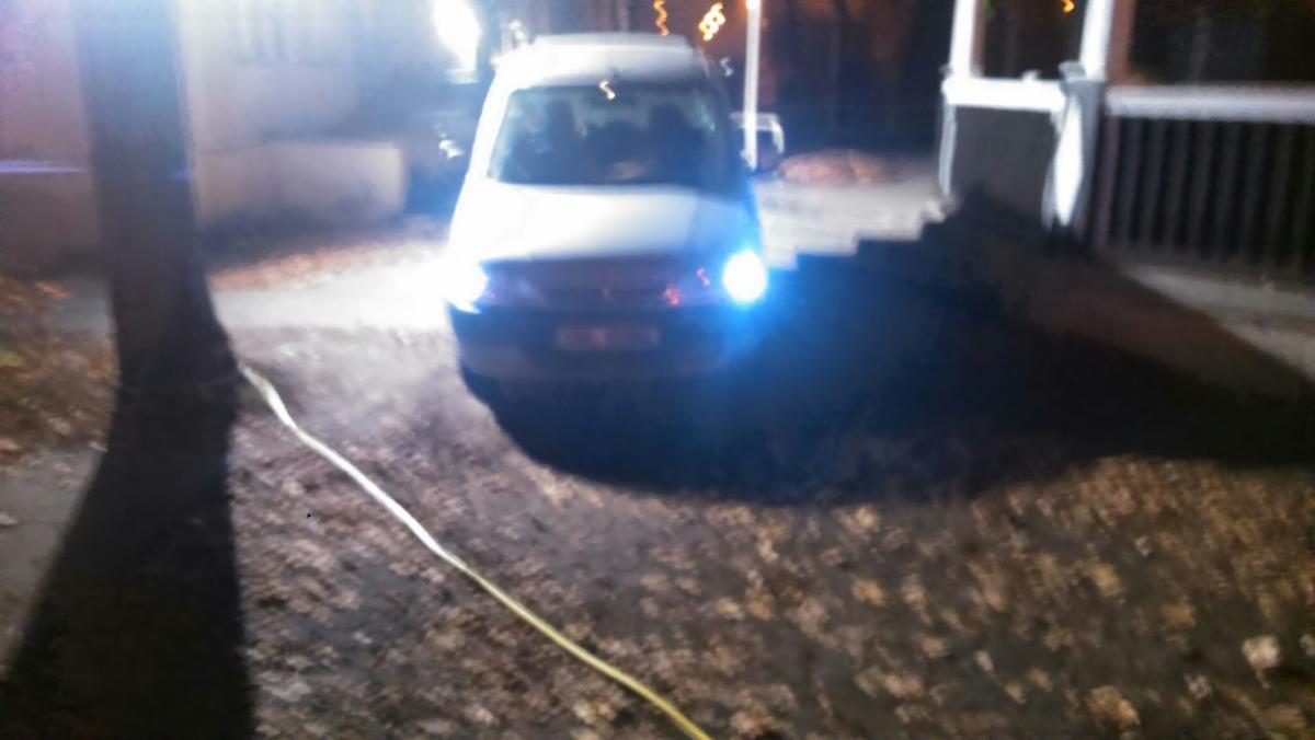

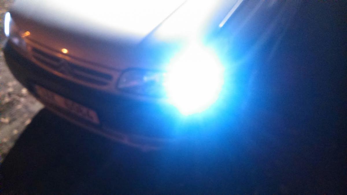

No se přídám, protože mi praskly žárovky v předních obrysovkách tak jsem koupil tyto http://www.aliexpress.com/item/Wholesale-50pcs-Lot-Canbus-Car-LED-SMD-Light-Canbus-T10-W5W-194-5LED-5050-BULB-LIGHT/615875996.html a svítí to o cca třetinu víc než klasické žárovky, rozptyl světla je taky ok. Otvorem pro žárovku projdou tak akorát. No za tu cenu to zatím neřeším.
Za ty fotky se omlouvám ale líp to mobilem nevyfotím:(
