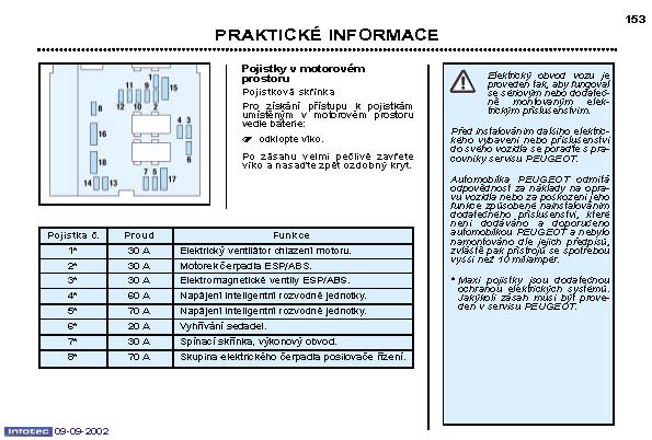

sauromalus Odesláno 12. říjen 2013 Odesláno 12. říjen 2013 Pokud je myšlena pojistka v pojistkách uvnitř vozu, tak by měla být ( překvapivě ) pro zásuvku zadní ( dle \"jak na to\" - je možné, že byly změny, pro přední by to měla být F7 ). Z pojistky F10 to vede na MF5 ( v motorovém prostoru - 70A ) z F7 na MF7 ( přes spínač zapalování ). Citovat
nikol Odesláno 12. říjen 2013 Autor Odesláno 12. říjen 2013 VIN- VF33HRHYB82651999 A v motorovém prostoru nemám 70 A pojistku,nejvyšší je 40 A Omlouvám se za zpoždění A jen taková myšlenka,pár lidí mi řeklo že to může být alternátor,Ale já jsem nebil při tom výpadku nastrtovaný,tak by se to projevilo už dopředu ne? Díky [upravil dne 12/10/2013 21:58 od nikol] Citovat
sauromalus Odesláno 12. říjen 2013 Odesláno 12. říjen 2013 Nemáš 70A ? viz . příloha ( pokud se mi ji podařilo vložit. ) Měly by tam být dvě, druhá na posilovač. Myšlenka alternátor není od věci, pak ovšem by to asi znamenalo přímý zkrat kabelu od baterie a to by bylo poznat při odpojení ( mohutné zajiskření, pokud by baterie ještě žila ) a nehrálo by radio. Citovat
