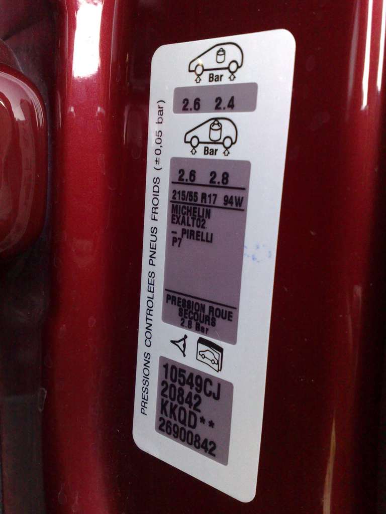

Judes Odesláno 26. září 2013 Odesláno 26. září 2013 Pri tom rozmere 17\" mám písané fúkanie kolies vpredu 2,6 a vzadu 2,4 pri polovičnom zaťažení a pri plnom zaťažení vpredu 2,6 a vzadu 2,8. Citovat

Chuck14 Odesláno 26. září 2013 Autor Odesláno 26. září 2013 Pri tom rozmere 17\" mám písané fúkanie kolies vpredu 2,6 a vzadu 2,4 pri polovičnom zaťažení a pri plnom zaťažení vpredu 2,6 a vzadu 2,8. Jasně tomu rozumím ale máš sedana pokud vidím fotku. Já mám SW čko No nic až se dostanu k dia nechám to trochu snížit. [upravil dne 26/9/13 14:57 od Chuck14] Citovat
merlin99 Odesláno 26. září 2013 Odesláno 26. září 2013 Jasně tomu rozumím ale máš sedana pokud vidím fotku. Já mám SW čko sak hod fotku nech vidime co vidis ty..., ale kusok vyssie pise clovek so SW: \"Já mám na SW napsáno 2.6 když nemám zátěž\" [upravil dne 26/9/13 15:58 od merlin99] Citovat
Judes Odesláno 26. září 2013 Odesláno 26. září 2013 Je to možné že na SW budeš mať iné hodnoty. A čo máš na tom štítku napísané? Citovat
