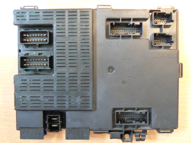

- Po zopnutí tlačidla A/C - nepočuť cvaknutia relátka v BSI.
- Na konektore vstupu do kompresora sa neobjaví 12V /zem konektora voči kostre auta je OK - preperaná ohmmetrom/
- Skúsil som vybrať BSI a vymeniť relé ktoré na 406 často odchádzajú /návodov je na nete nespočet/ ale zistil som, že nemám BSI Siemens, ktoré sa tam bežne dávali ale mám Facelift verziu /jednu z posledných vyrobených/ a mám tam BSI Valeo CD4 - foto dole.

Elektroschémy - poistiek, klimatizácie - aby som prešiel káblik po kábliku kde môže byť zrada :(
Schému BSI VALEO CD4 - aby som vedel identifikovať ktoré je to príslišné relé
Poradiť ktoré relé v BSI môže mať na starosti klímu.

Obrázky klímy /sú z net-u ale je to presne také BSI aké mám ja/:
štítok:
800x600http://i42.servimg.com/u/f42/12/72/37/77/img_0017.jpg[/img]
vrchná strana:
800x600http://www.forum-peugeot.com/Forum/mesimages/16552/BSI%201.jpg[/img]
otvorený vrch 1:
800x600http://nsa08.casimages.com/img/2009/05/02/090502074853243559.jpg[/img]
otvorený vrch 2:
800x600http://obrazki.elektroda.pl/8266904400_1373386263.jpg[/img]
otvorený vrch 3:
800x600http://i71.servimg.com/u/f71/14/21/24/30/100_2210.jpg[/img]
spodok - pcb:
800x600http://nsa07.casimages.com/img/2009/05/02/090502082923775136.jpg[/img]
Ahoj. Mrkni na tohle, taky jsem to řešil. Ale podle obrázku mám jinou BSI. Ale mohl by ti pomoct konektor vývodu (VERTH to je), ten by mohl být stejný a pak si to jenom propípneš od konektoru kompresoru a pak už hravě dohledáš to relé.
