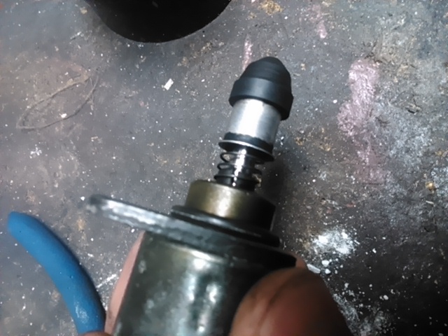

Peta-k Odesláno 12. září 2014 Autor Odesláno 12. září 2014 Udelan opet reset rj.a nepomohlo.(ventil u aktivniho uhli pripojen a hadicka stale ucpana.) nebyl by ochoten nekdo z okoli Jihlavy zapujcit jen na vyzkouseni krokac?ten co tam mam sem vyndal a ta hridelka je takova cela vychozena a pruzina co tam je tak moc nepruzi.tak jestli to nebude tim.proto jestli neni ochoten nekdo zapujcit?na fotce je videt jak to pouzdro plastovy je praskly.(priblizte si fotku je to videt lepe.) [upravil dne 12/9/14 19:35 od Peta-k] [upravil dne 12/9/14 19:37 od Peta-k] [upravil dne 12/9/14 19:40 od Peta-k] Citovat
Peta-k Odesláno 12. září 2014 Autor Odesláno 12. září 2014 Nemohla by to delat taky vaha vzduchu? (kde ji najdu)?jak vypada? Citovat
krtek 2 Odesláno 12. září 2014 Odesláno 12. září 2014 A to teraz co riesis? chcipanie? ten krokac by to mohol byt ,vahu vzduchu nemas ,inak sa nachadza na (vzduch potrubi) medzi skrtiacov klapkou a airboxom u benzinakov, ta hriadelka sa nesmie vysuvat ak ju dokazes vytiahnut a zazunut rucne tak je tam hotovy snek [upravil dne 12/9/14 22:04 od krtek 2] Citovat
