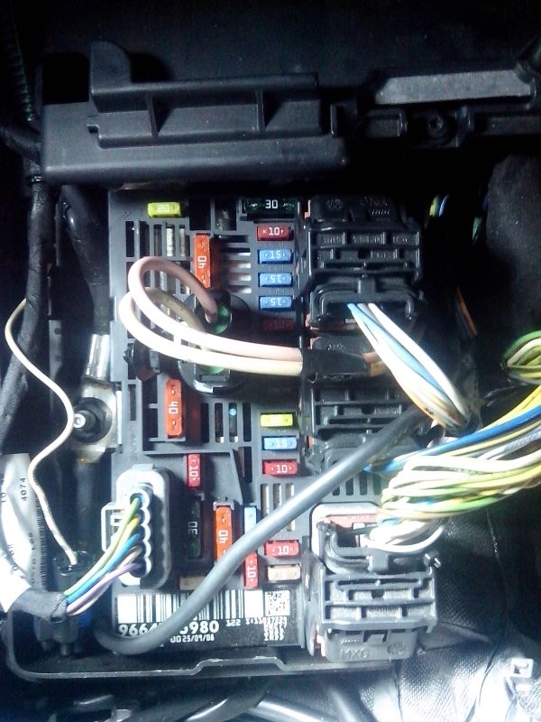

chuck11 Odesláno 15. červen 2013 Autor Odesláno 15. červen 2013 Kde hledat chybu když diag píše: Inteligentní jednotka (BSI( Rozvodná jednotka motoru. Závada ovládacího obvodu spojky kompresoru Citovat
HonzaZ Odesláno 15. červen 2013 Odesláno 15. červen 2013 Vypadá to na relé spínání spojky v BSM - to je ta pojistková skříňka v motorovém prostoru. Zkontroluj nejdřív, zda není přepálená pojistka, pokud tam je na tento obvod. Citovat
chuck11 Odesláno 15. červen 2013 Autor Odesláno 15. červen 2013 Zkontroloval jsem všechny 40A a ostatní pojistky a přepálenou jsem nenašel,pozice my nesedí s manuálem tak pro jistotu přikládám foto Citovat
bart.lbc Odesláno 15. červen 2013 Odesláno 15. červen 2013 Když se koukneš skrz ty otvůrky tak tam jsou vidět relátka musí to jít ještě odklopit Citovat

chuck11 Odesláno 16. červen 2013 Autor Odesláno 16. červen 2013 Když se koukneš skrz ty otvůrky tak tam jsou vidět relátka musí to jít ještě odklopita které relé mám pak sledovat,jestli se my podaří to nějak oddělat:myslim Citovat
