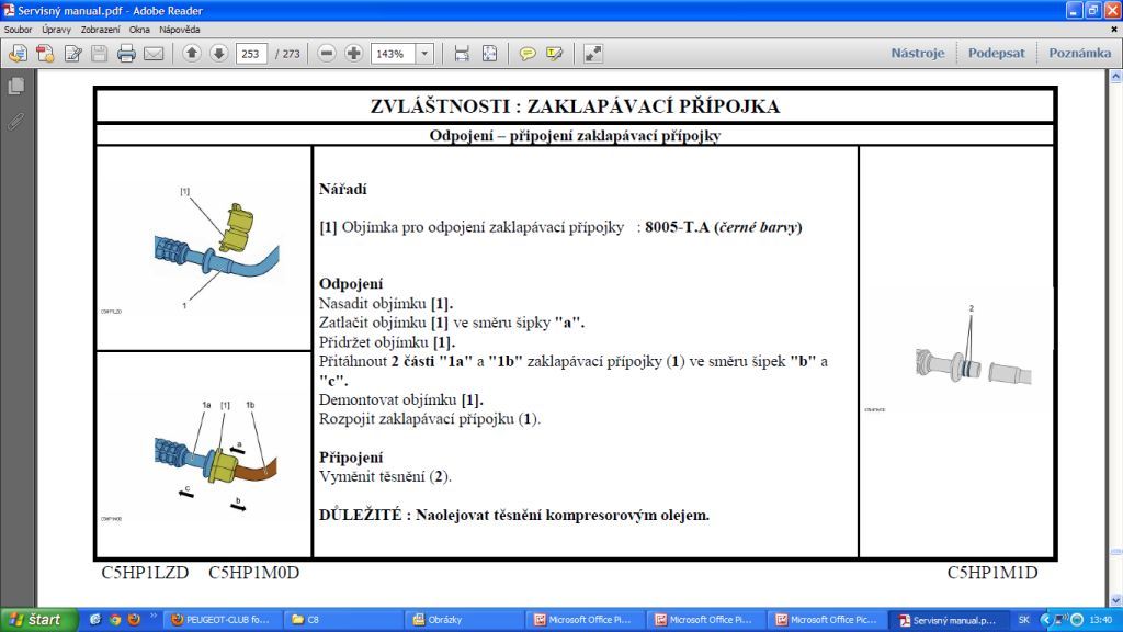

ferinko2 Odesláno 12. květen 2013 Odesláno 12. květen 2013 Ten prstenec treba zatračiť v smere osi trúbky,je na to aj prípravok - tzv zaklapovacia objímka,a trubky rozpojiť. Citovat

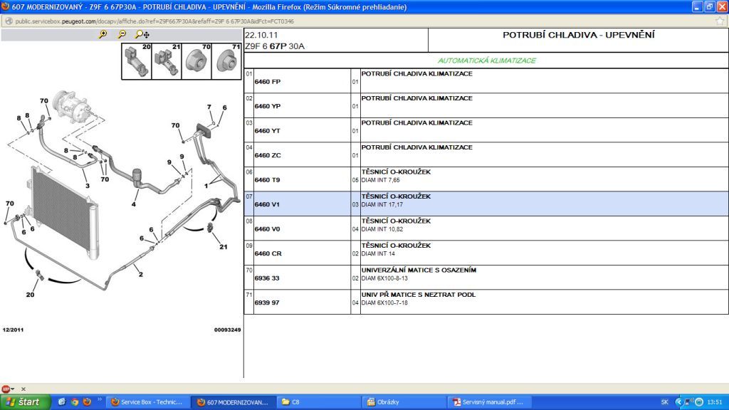

krepelka Odesláno 13. květen 2013 Autor Odesláno 13. květen 2013 Trubky jsem vyříznul, nebylo jiné řešení, musel bych rozebrat čtvrt auta, abych je dostal ven. Zítra je vezu do firmy, kde dělají hydrauliku ať mi to nalisujou na ty konce, co se dají použít a budu to mít ve větší části z hadic, snad to bude dobré. Ale hlavně bych potřeboval zjistit nebo vidět schéma jaké mám koupit o kroužky na kompresor, vstup do kabiny atd... Zatím děkuji. Citovat
koblih69 Odesláno 13. květen 2013 Odesláno 13. květen 2013 U vstupu do kabiny by měl být okroužek 7,65 a 17,17 , na kompresoru oba 20,22 ale je vhodné to ověřit podle VIN Citovat
