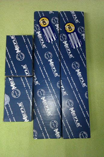

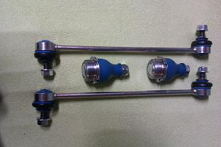

Ahojte. Chcem menit gulove capy na prednej naprave a neviem aku znacku kupit vzhladom na \"kvalitu\" nasich ciest az ich nemenim stale dookola :roker
S ktorou znackou mate najlepsie skusenosti? A tycky asi Meyle Hd?
  • O 2 týdny později...
Ahojte. Tak tycky aj capy su uz kupene a uz len to nejako vymenit. Trosku sa toho obavam co to bude za porod lebo este som to nemenil a ked som tu videl tie problemy s vymenou. Nerad by som zhadzoval koli tym capom rameno tak uvidime ci sa to podari aj bez toho :roker
Inak k tym dielom kupil som nakoniec tycky Meile HD a capy Meyle ako mi poradil \"badisak\"
Tak uvidime kolko vydrzia ale vzadu som mal vodorovne tycky asi 2 roky a vyse 50 000 km a pri vymene som zistil ze to boli tiez Meyle. Takze spokojnost vzhladom na to ze neviem ani kolko boli na aute este predtym kym som ho kupil...

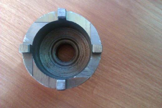

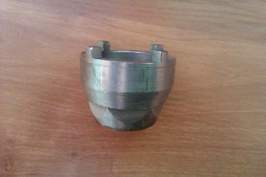

Ahojte. Dakujem Vam za rady. Ale pre zaciatok sa mi to zda dost komplikovane a zdlhave s tym zhadzovanim tehlice tak najskor asi predsa len skusim pouzit vyrobeny pripavok a jedine ak tym to nepojde tak skusim ten sekac alebo v poslednom rade zhodenie spominanych veci pripadne navarenie matic. Dostanem sa k tomu az niekedy na buduci tyzden tak potom dam urcite vediet ako to dopadlo :D
Tu su aj nejake fotky spominaneho pripravku...
pekny, otazka, kolik toho vydrzi, obavam se, ze na povoleni to stacit nebude a ty vystupky hodne rychle ulitnou, ja to zkousel podobnym samodomo pripravkem, ale po obvodu zvenku na to byl privarenej velkej orech od goly, aby to bylo zpevneno (predtim jsem mel vyfrezovanou verzi, stejnou jako mas na fotce a pacicky udelaly pri prvnim pokusu o povoleni cvrnk a byly fuc :D ), stejne ani s tim vyztuzenym se to nedalo povolit, dobry to bylo akorat na nasroubovani a utazeni noveho cepu
navic si myslim, ze pri namontovane tehlici na aute na zvedaku, ktera bude drzet jen na cepu rizeni, poloose a tlumici a bude dole vytazena z ramene nebudes moct pouzit takovou silu, na levy strane se ti bude nejspis tim tahem vytahovat poloosa z prevodovky, takze pokud nevypustis olej, nejspis ti neco vytece a stejne nakonec zjistis, ze nejrychlejsi a nejpohodlnejsi je sundat tehlici, dat ji do sveraku a v klidku povolovat
[upravil dne 29/5/13 17:50 od Ferry]
no přípravek hezký:), hlavně abys to s ním povolil, jinak doporučil bych hlavně dobře podložit zvednuté auto!!
možná bys tu výměnu spod. čepů mohl nafotit, dost často se to tady řeší, mnoha lidem by fotky pak pomohly :):papa
Tak teraz ste mi dali chrobaka do hlavy. Este to veru musim poriadne premysliet kym sa do toho pustim. To len vymysleli frantici system. Vsetka cest im patri. Stara dobra 306 tka co sa vymeny capov tyka. Tam netrebalo pol auta rozobrat. Skusim nieco pofotit ak to pojde ako ma.

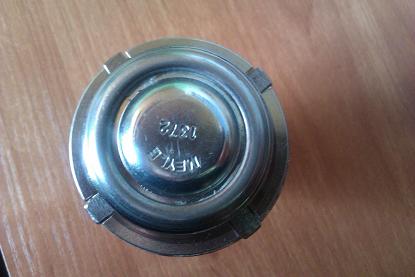

Ahojte. Tak prava strana vymenena aj cap aj tycka. Este ma caka lava strana. Zabralo to sice asi 3 hodiny ale aj s nejakymi prestavkami a podarilo sa nam to zhodit priamo na aute bez demontaze pomocou uz spominaneho pripravku. Chcem sa spytat ten kryci plech capu tam davate naspat? Nam sa znicil a neviem ci je potrebne kupovat novy?
