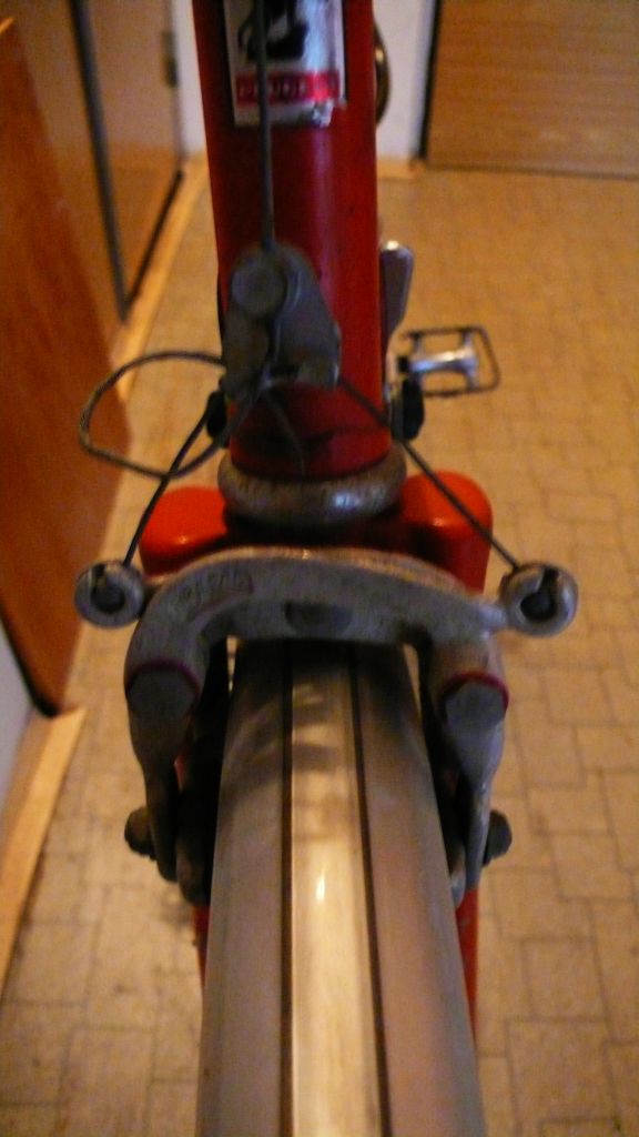

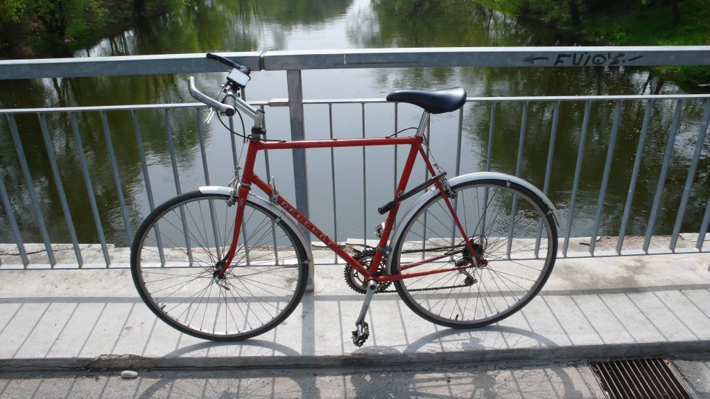

573v0 Odesláno 30. duben 2013 Odesláno 30. duben 2013 Ako správny Peugeoťák som sa už dlhší čas obzeral po nejakom jednostopovom Peugeote. Bolo mi jasné, že budem odkázaný na staršie kusy, tie nové kolá od Peugeotu sa mi vyslovene nepáčia- design jak Babeta... Tak som na Aukre hľadal niečo prijateľné. Nakoniec som našiel toto tu, predával to starší pán pri Olomouci za 600Kč, vraj na tom jazdieval do práce. Dosť veľa vecí na ňom nefungovalo, niektoré som už dal ako-tak do poriadku, zvyšok sa vyrieši časom. V prvom rade chýba predný prešmyk, takmer nefunguje predná brzda, na nižších stupňoch občas preskočí reťaz (na zadnom vícekolečku, resp. prehadzovačke) a miestami je olúpaná farba. I napriek uvedeným nedostatkom s ním som plne spokojný, najazdil som na ňom zatiaľ okolo 150km po Brne a okolí aby som objavil prípadné nedostatky, ale beztak na ňom časom vymením všetky nekarosárske diely. Už mám na ceste komplet sadu bŕzd (V-Brake), predný prešmyk, zadné vícekolečko (6-kolo) s prehadzovačkou a radením- všetko Shimano, aj keď túto značku v nižších cenových hladinách moc nemusím. Ďalej mi príde odpružená sedlovka, stojan, držiak na láhve. Najdôležitejšie príslušenstvo už mám namontované- držiak na mobil V rámci opráv potom zastriekam časti s olúpanou farbou- celý rám prestriekať nechcem lebo by som zakryl aj nápisy Peugeot Na blatníky potom pôjde carbonová fólia lebo v takomto stave vyzerajú jak z Favoritu Citovat

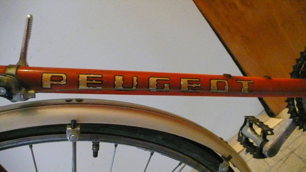

573v0 Odesláno 30. duben 2013 Autor Odesláno 30. duben 2013 Aby sa verilo že je to fakt Peugeot Citovat

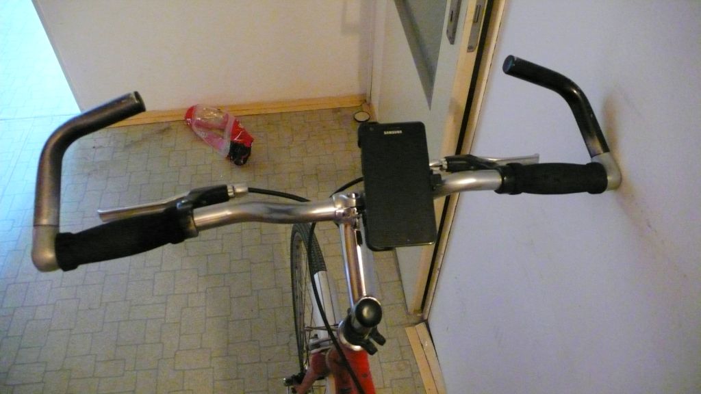

573v0 Odesláno 30. duben 2013 Autor Odesláno 30. duben 2013 Skypovať počas jazdy nie je problém- aspoň tam kde je 3G pripojenie Citovat

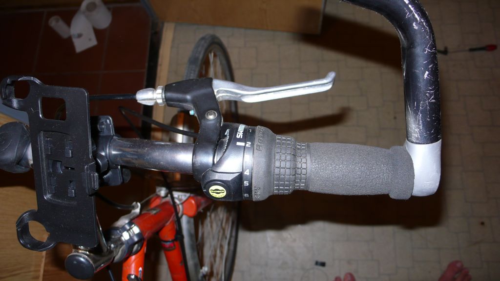

573v0 Odesláno 30. duben 2013 Autor Odesláno 30. duben 2013 Radenie pôjde klasicky na riadidlá, zatiaľ aspoň na zadný prevod Citovat
573v0 Odesláno 30. duben 2013 Autor Odesláno 30. duben 2013 A brzdy sa tiež čoskoro vymenia za V-Brake- po meste je to nutnosť, cyklistov tu načisto ignorujú jak chodci, tak aj ostatní vodiči... Citovat

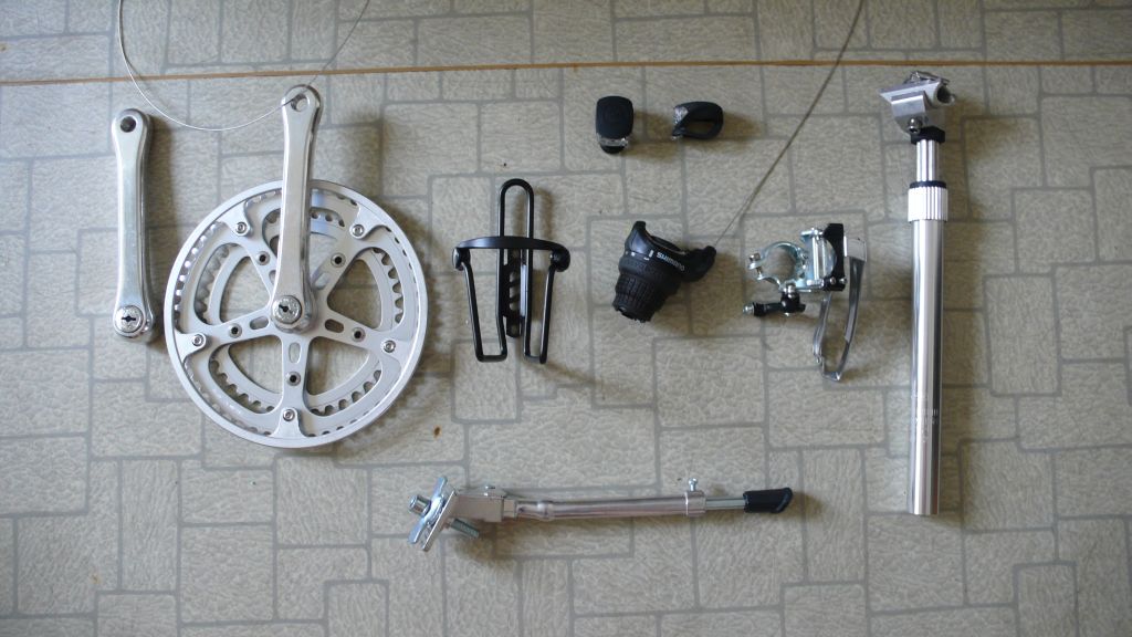

573v0 Odesláno 2. květen 2013 Autor Odesláno 2. květen 2013 Prišla mi prvá várka dielov- kľuky, držiak na fľašu, radenie, prešmykovač, sedlovka a stojan. Čakám teda ešte na zadnú prehadzovačku a kazetu, bez toho sa mi neoplatí rozoberať reťaz na prešmykovač. A samozrejme na brzdy.. Citovat

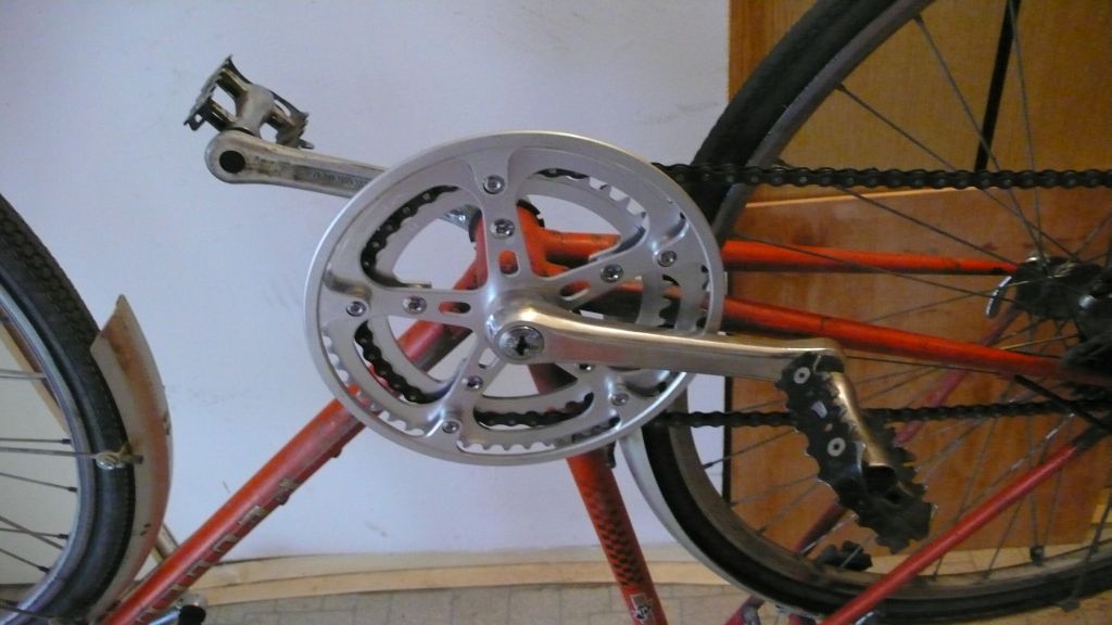

573v0 Odesláno 2. květen 2013 Autor Odesláno 2. květen 2013 Zatiaľ som hodil na bike aspoň kľuky- materiál dural, o poznanie ľahšie než tie pôvodné Citovat

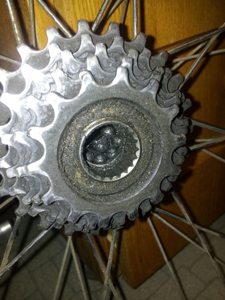

573v0 Odesláno 4. květen 2013 Autor Odesláno 4. květen 2013 A narazil som na prvý problém- včera som behal po Brne a zháňal niekoho, kto má sťahovací kľúč na takúto matku...a zdá sa že v dobe kedy tu bezkonkurenčne vládne Shimano, nedrží nikto sťahováky na iné typy- maximálne ešte na Favorit Pokiaľ sa niekomu z vás doma neváľa takýto kľúč, budem nútený tú kazetu sundať násilím Citovat

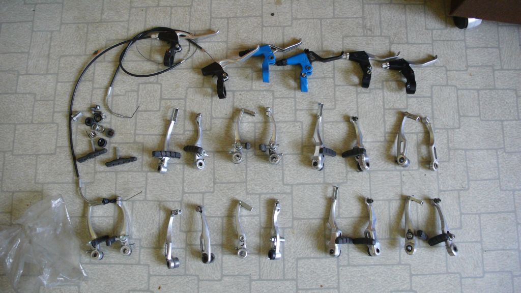

573v0 Odesláno 16. květen 2013 Autor Odesláno 16. květen 2013 Tak mi dnes došli V-brzdy. Už pri preberaní balíka ma prekvapila veľká hmotnosť a po vybalení bolo jasné prečo- brzdy som kúpil použité na Aukre za 150kč, podľa fotiek som čakal že to bude jedna sada + 2-3 náhradné vidlice, ale z tohto môžem poskladať komplet 3 biky a ešte mi ostane do rezervy No ale nesťažujem sa, môžem prerobiť všetky biky čo doma máme Citovat

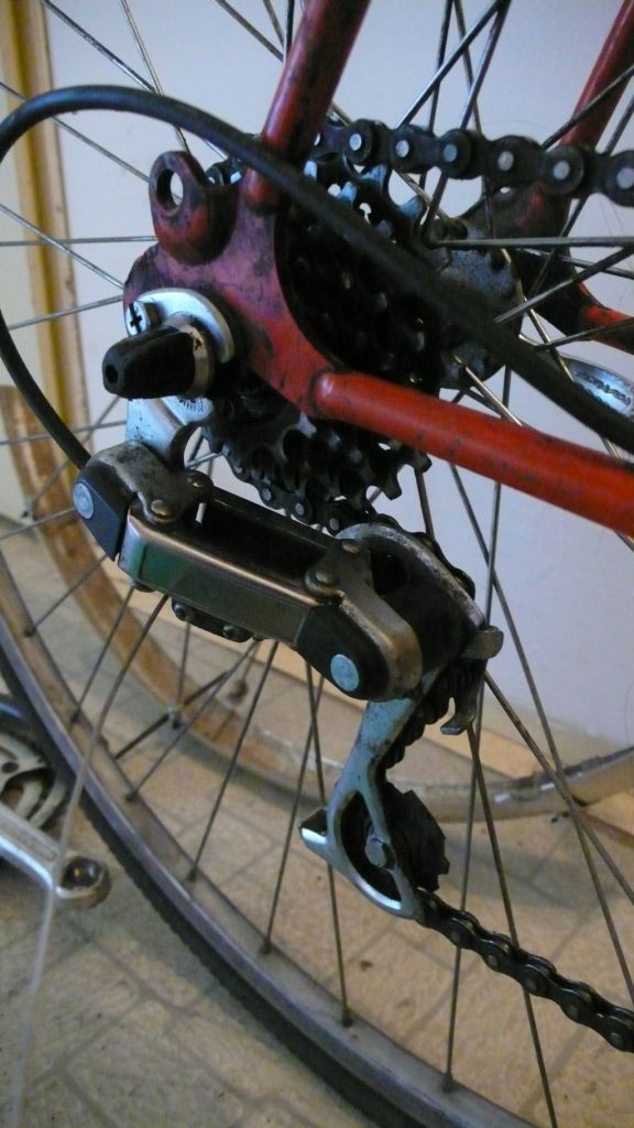

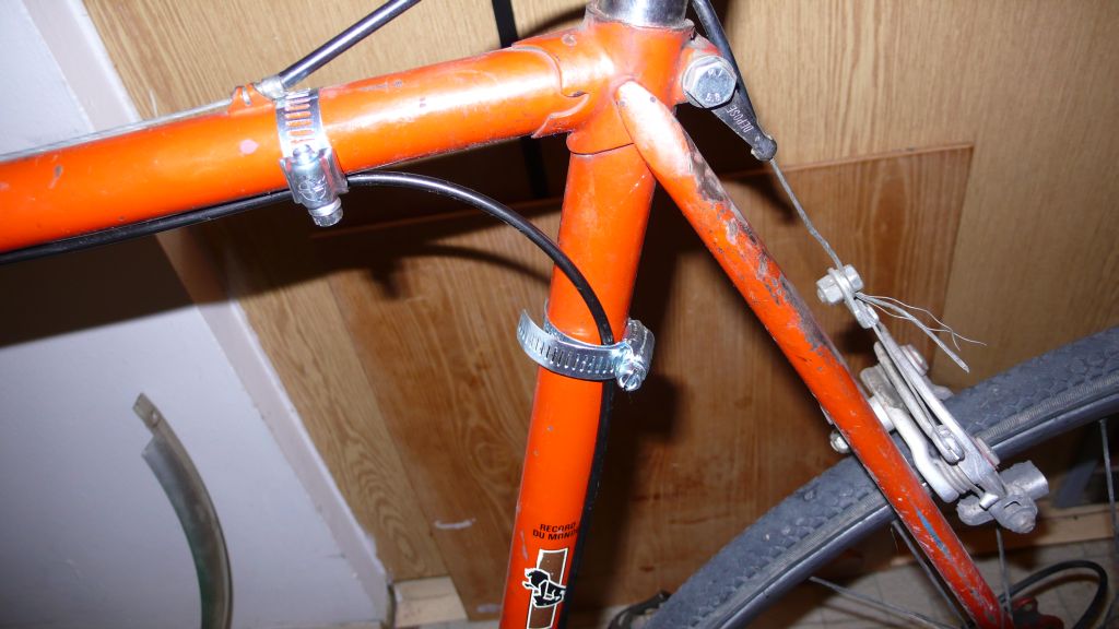

573v0 Odesláno 16. květen 2013 Autor Odesláno 16. květen 2013 Síce stále čakám na zadný menič s hákom a predné radenie, ale počasie volá, tak som ho zatiaľ poskladal tak jak je s tým, že pôvodný menič som aspoň riadne dotiahol a vyčistil, takže už nepreskakuje. Zatiaľ je všetko provizórne, lebo zrejme budem meniť aj prešmyk. Takže bowdeny upevnené sťahovačkami Citovat

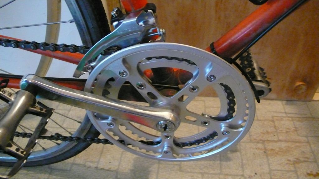

573v0 Odesláno 16. květen 2013 Autor Odesláno 16. květen 2013 Prešmyk- bral som najlacnejší, čo sa mi vypomstilo... je to strašné hovado a nenapchám tam naspäť blatník. Takže buď prispôsobím blatník, alebo vymením prešmyk. Tento ma stál 30Kč takže ma to trápiť nebude Citovat

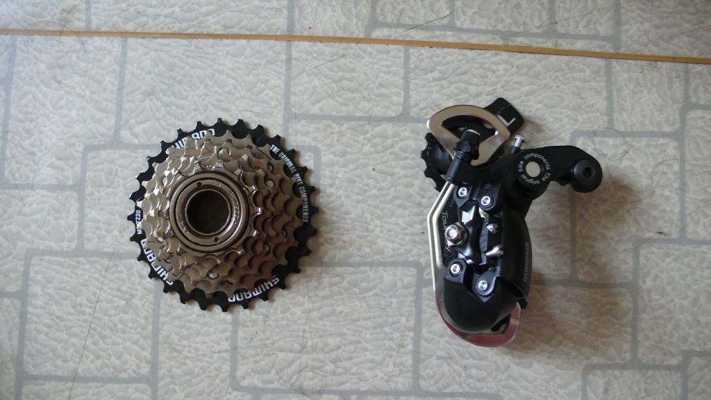

573v0 Odesláno 16. květen 2013 Autor Odesláno 16. květen 2013 Zatiaľ pôvodná kazeta aj s meničom- na menič sa stále čaká. No každopádne po vyčistení a dotiahnutí nepreskakuje takže kým je vonku pekne tak ho tam nechám... Citovat

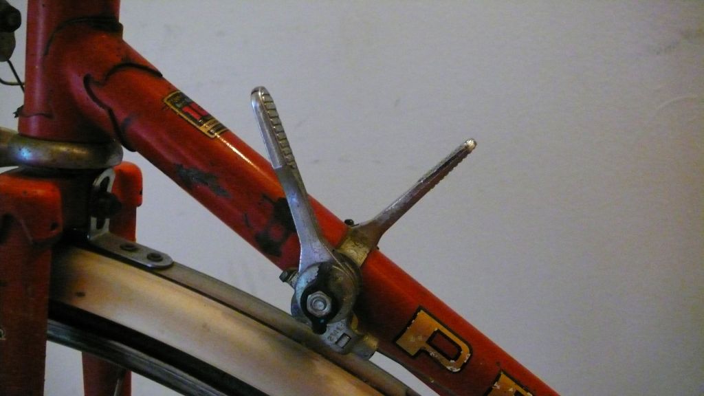

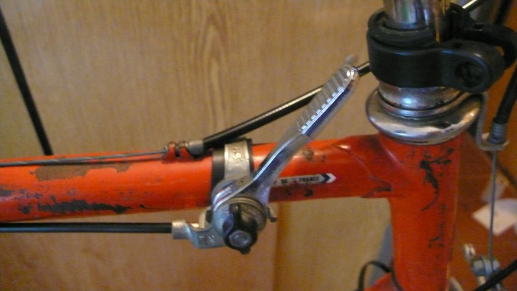

573v0 Odesláno 16. květen 2013 Autor Odesláno 16. květen 2013 A pôvodné radenie, ale premiestnené na hornú tyč- nový prešmyk je s horným vedením, pôvodný mal spodné. I tak to budem musieť celé prerobiť keď mi príde radenie na riadidlá, jak mám na zadný menič. Citovat
