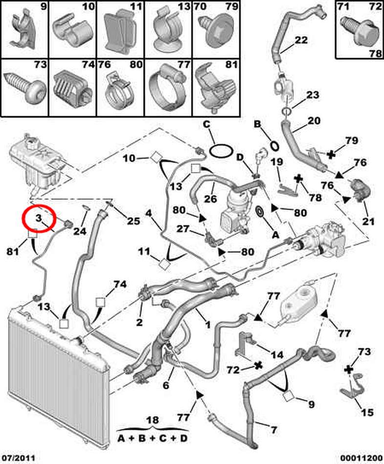

tú mám nachystanú včera som to skúsil vymeniť ale tá origo je veľmi tvrdá som sa bál že keď ju vymením tá nová sa mi prúdenim teplej chladiacej kvapaliny roztiahne a bude to tiecť.:myslimTen materiál novej sa mi nezdá a má aj tenšiu stenu .Kde si zohnal ty tú náhadu?Dikes
Nazdar tak som to vyriešil .Pítal som sa na prepadovú hadičku v autorizovanom servise a cena ma dosť zarazila 70.eur. Vybral som sa do obchodu s autodielmi a kúpil hadičku s rovnakým prierezom a len na koncoch vymenil rýchlospojky s tej pôvodnej .Oprava ma vyšla do 3.eur.Práca asi na 5.minút.
Predpokladám že si mal na mysli tú označnú hadičku na obrázku, ak áno tak cena 70€ bola trochu prehnaná.
Cena v SB za tú hadičku je 6,71€ s DPH, keby zaňu pítali 10€ čert to ber ale 70€ :myslim.
