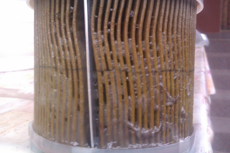

JanoRS Odesláno 9. duben 2013 Odesláno 9. duben 2013 Ahojte, kamarát mi doniesol ukázať palivový filter. Mení ho pravidelne po 4-5 mesiacoch kvôli povlaku vid. foto. Čo to je? Nejaké baktérie? Ako sa toho zbaviť? Nádrž už preplachoval, ale len čistou naftou. VIF zimné používa, ale naftu tam mal asi letnú Citovat
JanoRS Odesláno 9. duben 2013 Autor Odesláno 9. duben 2013 ....no ako kvas asi nie, strašne preráža vôňa nafty. No myslím, že ten parafín by to aj mohol byť - používa letnú naftu a to zimné VIF-ko asi v tejto kombinácii ni nepomôže. Citovat

Judes Odesláno 9. duben 2013 Odesláno 9. duben 2013 Presne tak a prave preto, to nie je bežnou závadou, ale prejaví sa to len u tých čo naftu skladujú ( kupi ju v lete a leje do auta až v zime ) V tom skladovaní to nebude, aj ja kupojem viac do bandasiek a hneď pri tankovaní pridávam aditivum od Castrol TDA a nič podobné sa nedeje. Keď pridáva zimný VIF tak sa parafín nevyzráža. Na toto by som povedal ža je voda v nafte. Citovat
JanoRS Odesláno 9. duben 2013 Autor Odesláno 9. duben 2013 a nedá sa to nejako odskúšať? napríklad zapáliť a pod. Citovat
ozzy56 Odesláno 9. duben 2013 Odesláno 9. duben 2013 zimní nafta má lepší filtrovatelnost, proto se prodává v zimě...,jestli má kamarád více letní nafty, at ji nalívá až po zimě, myslím, že VIF té letní naftě v zimě nepomůže Citovat
