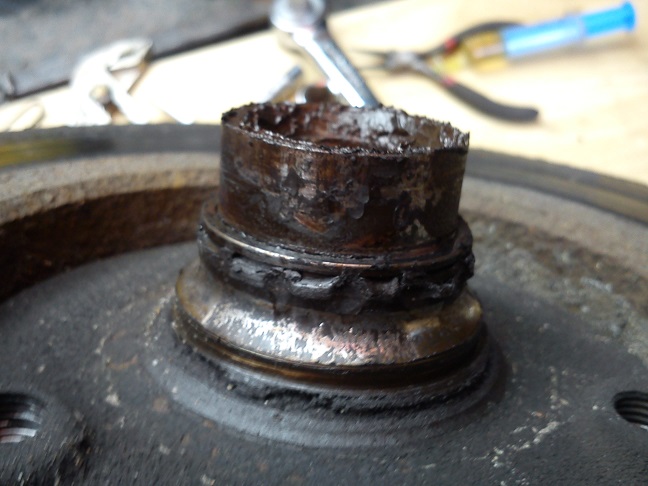

Guest zelda93 Odesláno 12. duben 2013 Odesláno 12. duben 2013 no tak sem to rozebral.... a ejhle :-D divim se, že ještě žiju :_D ožisko napůl.... vnitřní strana zůstala na náboji... a celkem mě čtvou frantíci, jak udělali těhlici součástí tlumiče... no co... nedá se svítit Citovat
Ferry Odesláno 12. duben 2013 Odesláno 12. duben 2013 no, to ze zustane vnitrni krouzek loziska na naboji je normalni, za jizdy je to stazene matici na tehlici, takze nic nehrozi Krouzek narizni flexou a pak mu dej majzlikem nekolik ran, aby prasknul (dej si na to hadr, at ti neodleti nejaka strepina), pak uz ho v pohode sklepnes dolu Citovat

Guest zelda93 Odesláno 12. duben 2013 Odesláno 12. duben 2013 tak ložisko a všechno je hotové tušil sem že bude nějaký zádrhel ale krom pár konstrukčních věcí nic... takže vše ok a kupodivu i poloosa je v pohodě což sem nečekal. akorát původní ložisko celkem srandovní... Citovat

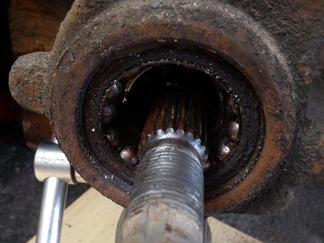

Guest zelda93 Odesláno 12. duben 2013 Odesláno 12. duben 2013 vnitřní část ložiska na náboji.... + ještě sem tam několik kousků zevnitř co se rozlámaly... ty jsou ale jinde Citovat
Ferry Odesláno 12. duben 2013 Odesláno 12. duben 2013 no vypada pekne jety, ja to tuhle delal znamymu na C5 a ten ho mel uplne vydreny, v tech drahach kulicek vyklepany diry EDIT, jo ted koukam, ze jsi dal druhou fotku, tak nejak to jeho vypadalo taky, a to na tom najel tak 80tis km, myslim, ze to bylo nejaky Delphi [upravil dne 12/4/13 21:12 od Ferry] Citovat
