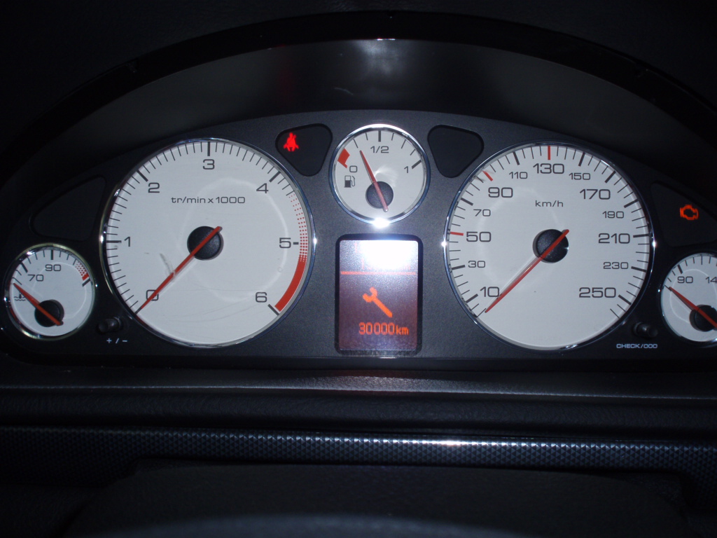

maxx3 Odesláno 3. duben 2013 Odesláno 3. duben 2013 Předem zdravím všechny spokojené i nespokojené majitele peugeotu 407 na tomto foru. Stal jsem se také majitelem tohoto vozu,jelikož předchozí Audi A6 (2002) už moc zlobila a musela z domu. Po několika denním probírání s manželkou,jaké další autíčko příjmout do rodiny,jsem se nechal ukecat a koupil 407 sedan 2.0 HDI FAP v celkem slušné výbavě (kůže,xenony,výhřev sedaček,elektrické sedačky,parkovací senzory atd.) u ofiko dealera Peugeot,kde bylo auto od zplození take servisováno. Má sice už naběháno 200 000 km,ale motor a zachovalost celého vozu mi připadá více než slušná. A teď pár poznatků,které jsem za těch pár týdnů co ho máme postřehl. -1. Auto mi celkově připadá takové nějaké až moc \"křehké\" oproti jiným vozům. Myslím tím,že když třeba zavírám dveře,tak je to zvuk,jak kdybych zavíral popelnici.Možná je to už vymačkaným těsněním,ale i přesto kolega na felicii má zvuk dovíraných dveří daleko více tlumenější a má ji podstatně déle. -2.Připadá mi,že elektronika v tomto modelu si také žije svým životem,protože,když chci nastartovat,tak někdy mi CHEK OK napíše a někdy ne. Zbývající km do servisu jsem do teď na displeji neviděl(má při startu zobrazovat?).Ochrana proti přiskřípnutí oknem je tak horlivá,že okno u řidiče zavírám na 5x. -3.Motor je zdá se celkem v pořádku,když se zahřeje,tak vrní,jak naše kočka:) Akorát mi připadá,že rychlosti v převodovce jsou jaksi nakrátko(alespoň 1) a ,když přeřadím na vyšší rychlost,tak otáčky spadnou o dost níž (cca 600),nevím jestli to tak má být,jezdil jsem do teď 12 let s automatem a i tam takový propad nikdy nebyl. -4.Podvozek,jak všude píšou,že je velmi sofistikovaný a revoluční,pohodlný a čitelný,mne velice zklamal. Auto poskakuje,jako koza,cítím každý hrbol a oproti Mondeu je to tragedie.Na nápravách vůle nejsou,takže pokud to nebudou vadné tlumiče,tak opravdu nevím,kde se berou ty recenze o \"viníkajícím a pohodlném\" podvozku tohoto modelu. Jinak mě také provázejí zhruba co 500 km anomálie se škubáním motoru,jako i další majitele na tomto foru.(Přičítám regeneraci FAPU). Drhnoucí servo v nízkých otáčkách. Ale abych jen nehanil,tak design tohoto modelu se velice povedl,utlumení motoru je na velice vysoké urovni a interiér je take velmi vyvedený.Nevadí ani dlouhý převis a celkem dost dlouhá palubovka. Děkuji všem za přečtení a těším se na Vaše názory a případné rady. Citovat

stefano Odesláno 3. duben 2013 Odesláno 3. duben 2013 Štvrté zobrazenie pri naštartovaní, je kontrola tlaku v pneu, ak to auto má. Vodičové okno skús reinicializovať podľa návodu v príručke: REINICIALIZÁCIA OVLÁDANIA OKIEN Po opätovnom pripojení batérie musíte reinicializovať funkciu proti privretiu: počas týchto operácií funkcia proti privretiu je nefunkčná. - Stiahnite okno do dolnej polohy, potom ho uzatvárajte, okno po každom zatlačení ovládača stúpne o niekoľko centimertov, úkon opakujte až do úplného uzavretia okna, - držte zatlačený ovládač po dobu minimálne 1 sekundy po dosiahnutí polohy, okno zatvorené. Citovat

cvrlo Odesláno 3. duben 2013 Odesláno 3. duben 2013 neviem, ako to myslíš s tým podvozkom, mne pripadá komfortný, kolega teraz prešiel z bmw 530 (2002) na 407 a bol z neho unesený (je to skúsený automechanik), viacej ľudí, ktorých som viezol, podvozok chválili... ani to šklbanie pri regenerácii sa mi nezdá, ja mám tiež 2.0 hdi a regeneráciu ani neregistrujem takže zrejme nebude u teba niečo v poriadku malý dysplay mi tiež ukazuje ako má Citovat

maxx3 Odesláno 3. duben 2013 Autor Odesláno 3. duben 2013 neviem, ako to myslíš s tým podvozkom, mne pripadá komfortný, kolega teraz prešiel z bmw 530 (2002) na 407 a bol z neho unesený (je to skúsený automechanik), viacej ľudí, ktorých som viezol, podvozok chválili... ani to šklbanie pri regenerácii sa mi nezdá, ja mám tiež 2.0 hdi a regeneráciu ani neregistrujem takže zrejme nebude u teba niečo v poriadku malý dysplay mi tiež ukazuje ako má Co vše má teda před startem ukazovat malý display? Mě občas ukaže akorat CHEK OK. Citovat
maxx3 Odesláno 3. duben 2013 Autor Odesláno 3. duben 2013 Olej Servis Pneu ( ak má auto snímače) Hmmm.... Tak z toho ani jedno:grr Může mi někdo říct,proč tak spadnou otáčky při přeřazení na višší rychlost? Nebo je to normální? Citovat

stefano Odesláno 3. duben 2013 Odesláno 3. duben 2013 Ako písal elton, vybav si dia, asi to nemáš aktivované. Citovat
