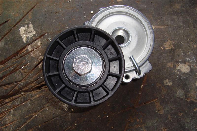

No on by asi ten řemen spadnout neměl, ale lepší by bylo kdybys vzal 15ctku klíč nasadil ho na ten šroub co vidíš na foto uprostřed té plastové kladky. A tím klíčem odklopíš ten napínák směrem od sebe ( stojíš před autem a děláš to shora ). Po odklopení se uvolní řemen a ty ho nasadíš na místo. Pak normálně jeď, ale kdyby to vydávalo zvuky nebo se rozsvítilo dobíjení, nebo tuhnul volant... tak zastav a podívej se co se tam děje. V nejhorším můžeš po cestě ten řemen shodit ale pak nepůjde servo a alternátor, ale dojedeš.

Dobře zkusím to. A ten plíšek se mi odmotal z čeho ? Co bude asi potřeba vyměnit abych se na to připravil. Auto teď nevydává žádné zvuky nic. Prostě nic zvláštního. Jako by se nic nestalo. Díky za odpověď
