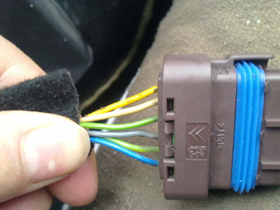

Nechápu proč všichni píšou, že by se měl tahat kabel až od stropního světla? :o Jako rozebírat půlku auta kvůli 12V mi příjde docela zbytečné . Pokud to má fungovat tak, že se to rozsvítí, když se otevřou dveře, tak stačí najít někde pod palubkou nebo třeba v pojistkové skříňce stálých 12V a zem připojit na spínač ve dveřích.
