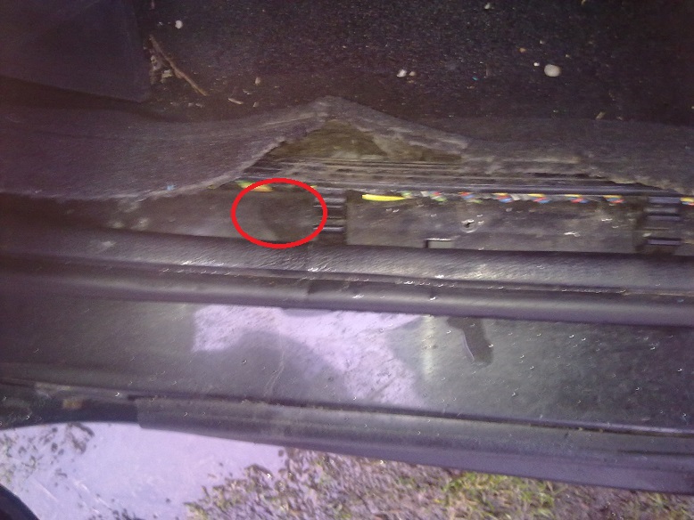

SisakT Odesláno 8. březen 2013 Odesláno 8. březen 2013 mam peugeot 307 rocnik2002 stale mi zateka k vodicovim dveram co stym a hlavne kade? zistil som tolko ze tak kde to je vyznacene mam mokre miesto ale ako sa tam dostane voda ked je tam guma aj splas? [upravil dne 8/3/13 15:10 od SisakT] Citovat
P607Olda Odesláno 8. březen 2013 Odesláno 8. březen 2013 Špatně vložený igelit ve dveřích? Lej vodu zvenku na sklo a dívej se uvnitř dole u tapecírunku. Citovat
SisakT Odesláno 8. březen 2013 Autor Odesláno 8. březen 2013 tam to bolo odlepene a prelepil som to zeby som to zalepil zle? Citovat
KingSpade Odesláno 8. březen 2013 Odesláno 8. březen 2013 ještě můžeš sundat tapec a mrknout se na odtokové kanálky jestli nejsou zasviněné Citovat
SisakT Odesláno 8. březen 2013 Autor Odesláno 8. březen 2013 diki za radu skusim zajtra liat vodu na okno a uvidim kade to tecie....aj tak pojde tapacir dole ide donho mini led projektor Citovat

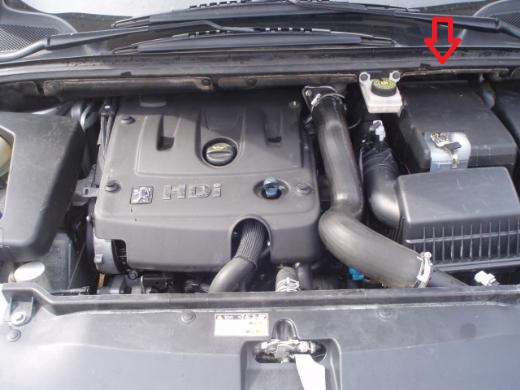

SisakT Odesláno 17. březen 2013 Autor Odesláno 17. březen 2013 mal som rozobraty cely plast pod stieracami aj s tymi kobercekmi pod nim a poskladal to na novo...zistil som ze kobercek nad brzdovym valcom je mokry chcem sa spytat ci moze byt alebo nemal by byt mokry v ziadnom pripade. Citovat
