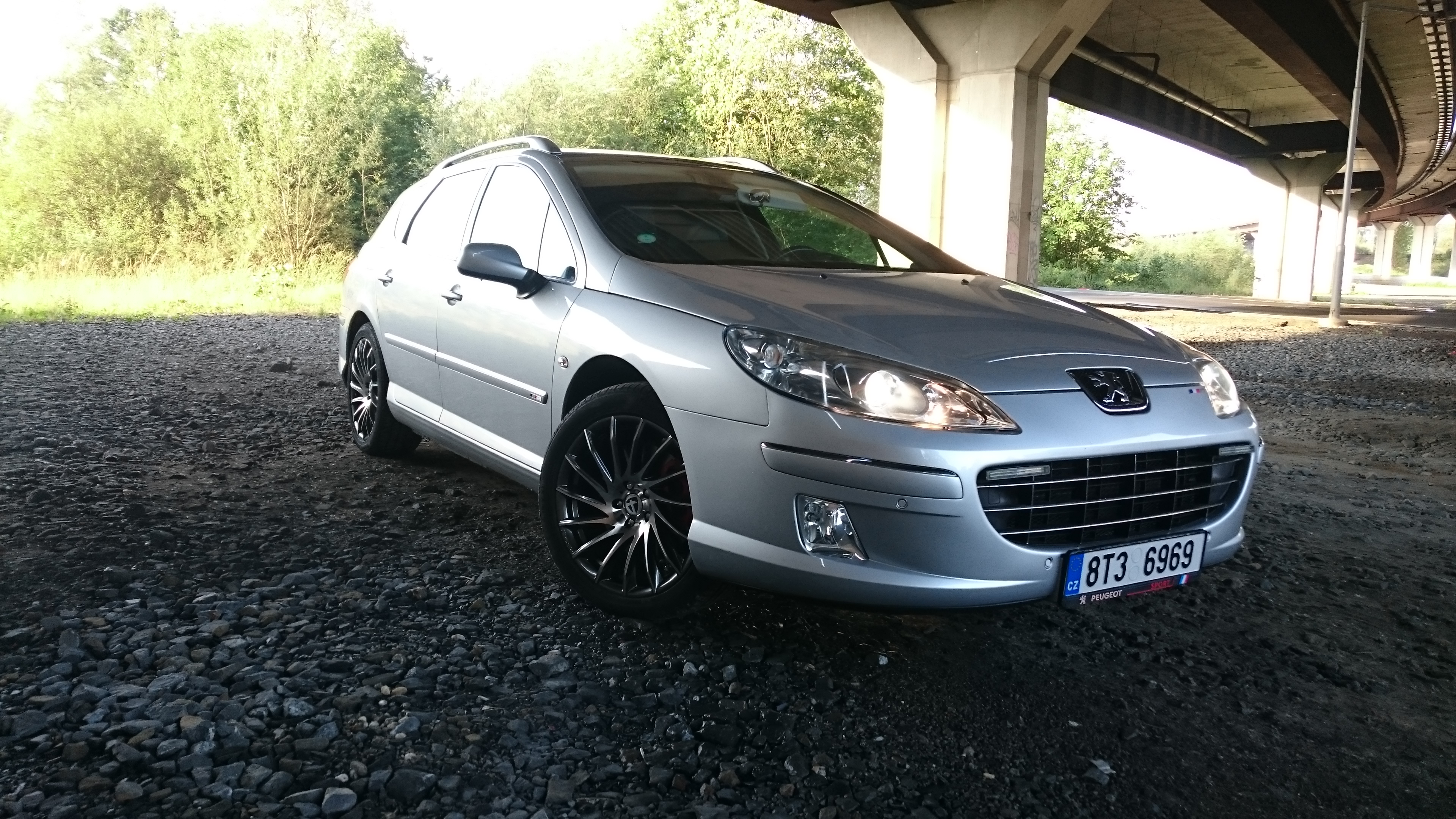

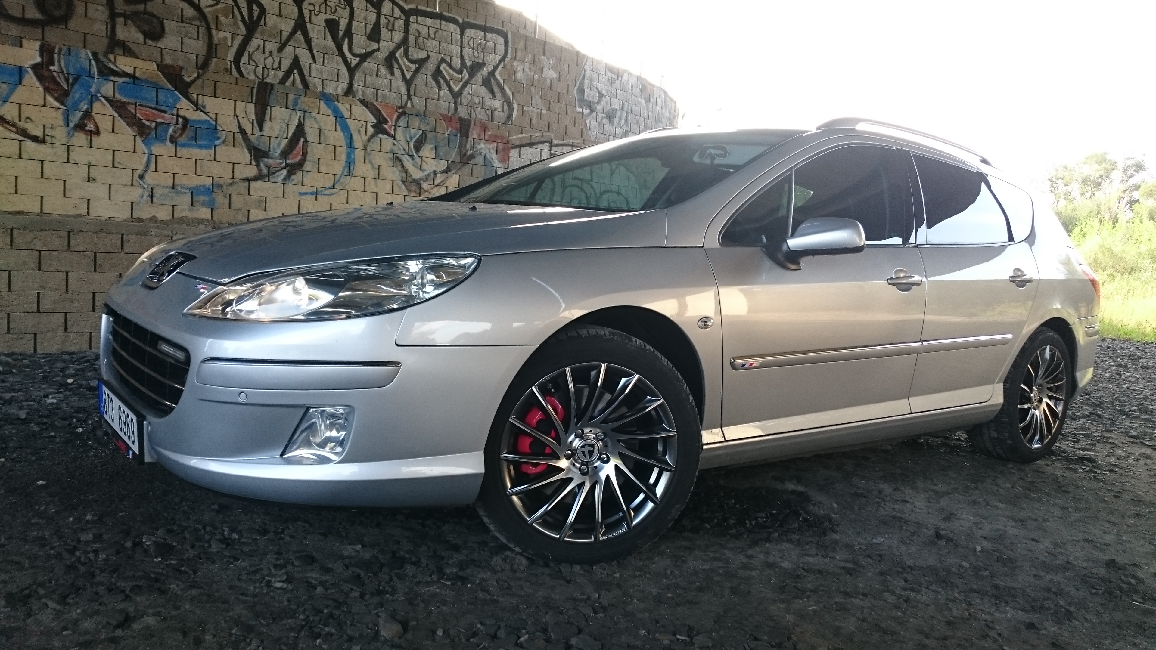

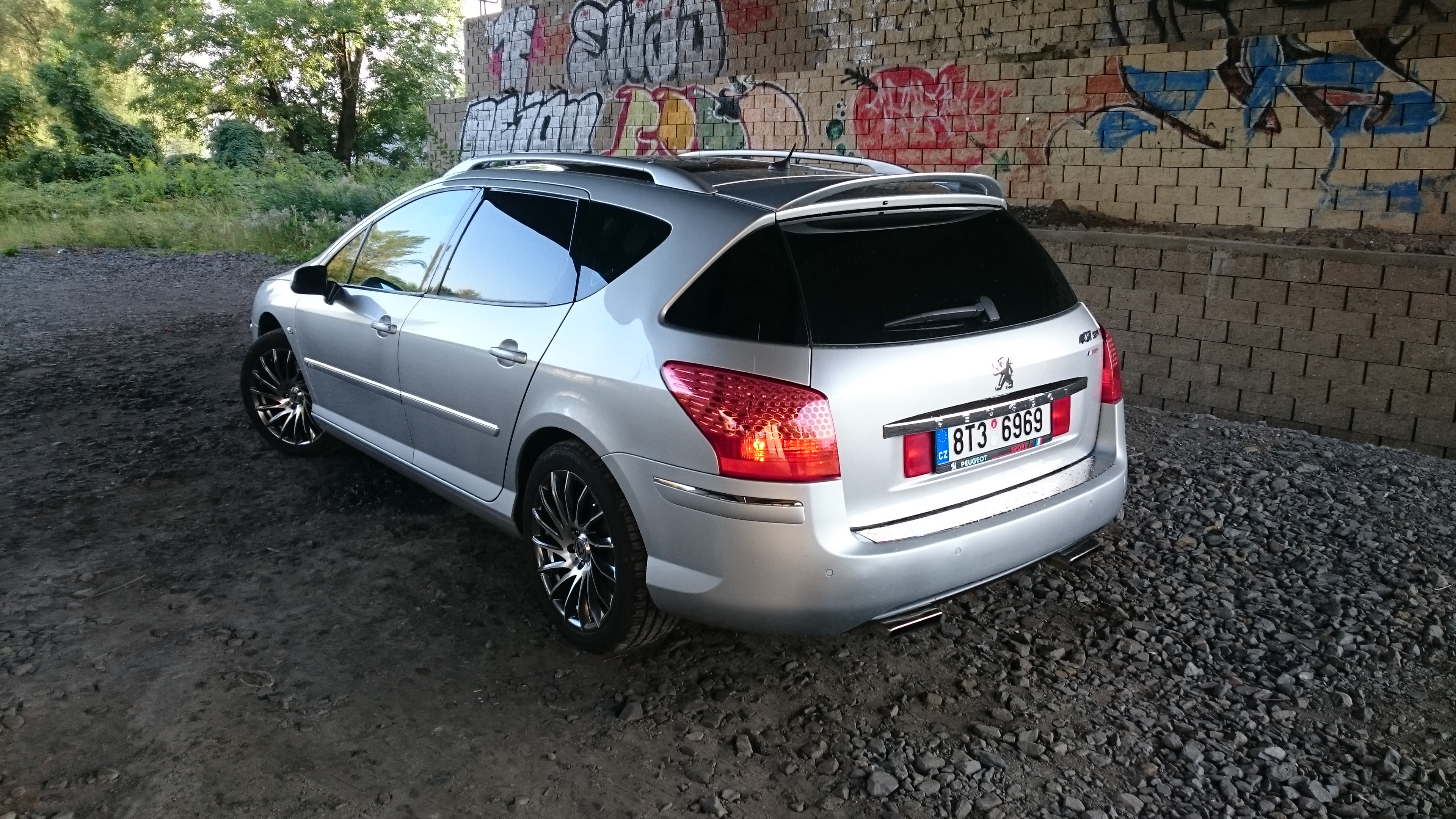

chuck11 Odesláno 16. srpen 2017 Autor Sdílet Odesláno 16. srpen 2017 (upraveno) Konečně vyšel čas na hloubkovou očistu laku. Nejdříve provedena dekontaminace laku od polétavé rzi, asfaltu a jiných nečistot. Následně provedeno jemné broušení neduhů z provozu, aplikace autopolitury a tvrdého vosku. S výsledkem jsem spokojen, klasicky cestou hned pršelo Upraveno 16. srpen 2017 uživatelem chuck11 Citovat Odkaz ke komentáři Sdílet na ostatní stránky More sharing options...
Přema Odesláno 16. srpen 2017 Sdílet Odesláno 16. srpen 2017 Krasavec .... jen tam nebýt DRL a zadních "duplexů" tak ti dávám 100bodů Citovat Odkaz ke komentáři Sdílet na ostatní stránky More sharing options...
Guest StibTo Odesláno 17. srpen 2017 Sdílet Odesláno 17. srpen 2017 Přidávám se s DRL, to je hnus, už jsem to psal. Jinak ale nádhera Citovat Odkaz ke komentáři Sdílet na ostatní stránky More sharing options...

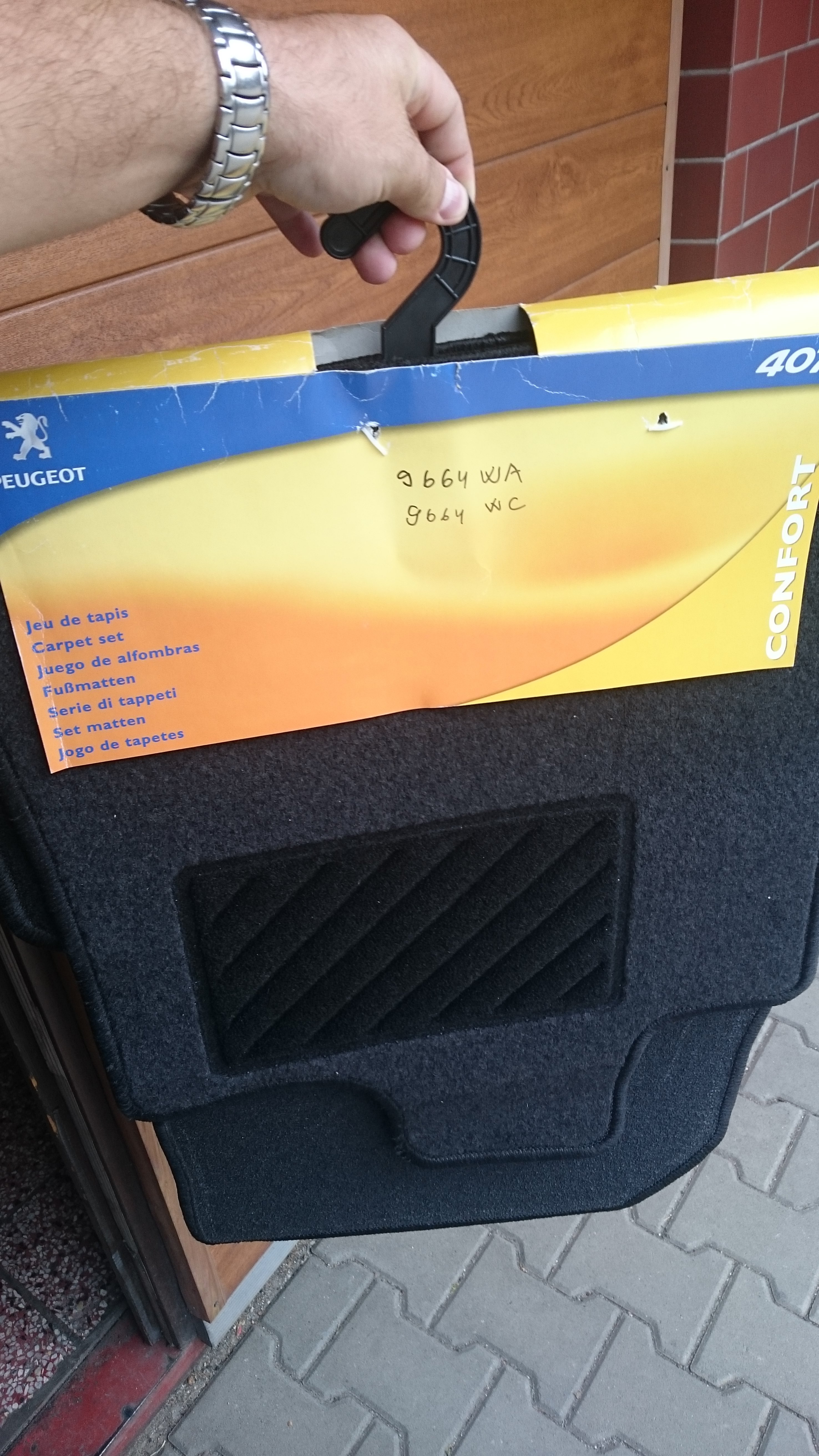

chuck11 Odesláno 28. srpen 2017 Autor Sdílet Odesláno 28. srpen 2017 Vyměněný motorový olej,filtry,brzdová kapalina. Je možné, že koncesionář Peugeot už neprodává brzdovou kapalinu po 1l balení ? Měl jsem 3x 1l balení (origo Peugeot) a jel jsem pro jistotu, ještě pro 1l balení k Tichému v Ostravě na Rudné ulici, bohužel jsem nepochodil, že už po 1l balení neprodávají ? Tak jsem aspoň koupil origo koberečky 407, řidičova strana byla na můj vkus už dost prošlapaná pavelu96 ohodnotil 1 Citovat Odkaz ke komentáři Sdílet na ostatní stránky More sharing options...

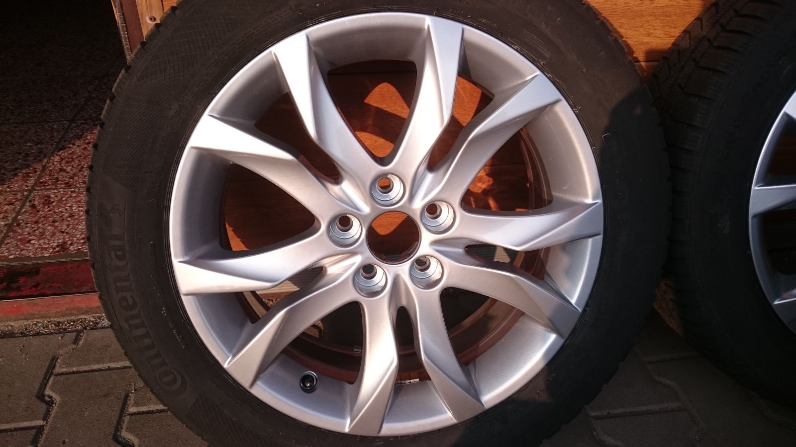

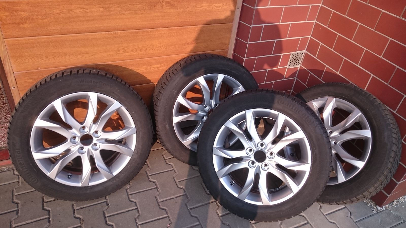

chuck11 Odesláno 19. říjen 2017 Autor Sdílet Odesláno 19. říjen 2017 Po výměně předních brzdičů a kotoučů za větší už nevlezou 16" disky,sehnal jsem tedy 17" zrenovoval je a jsem připravený na zimní přezutí Lukáš 8 a Rikic339 ohodnotil 2 Citovat Odkaz ke komentáři Sdílet na ostatní stránky More sharing options...

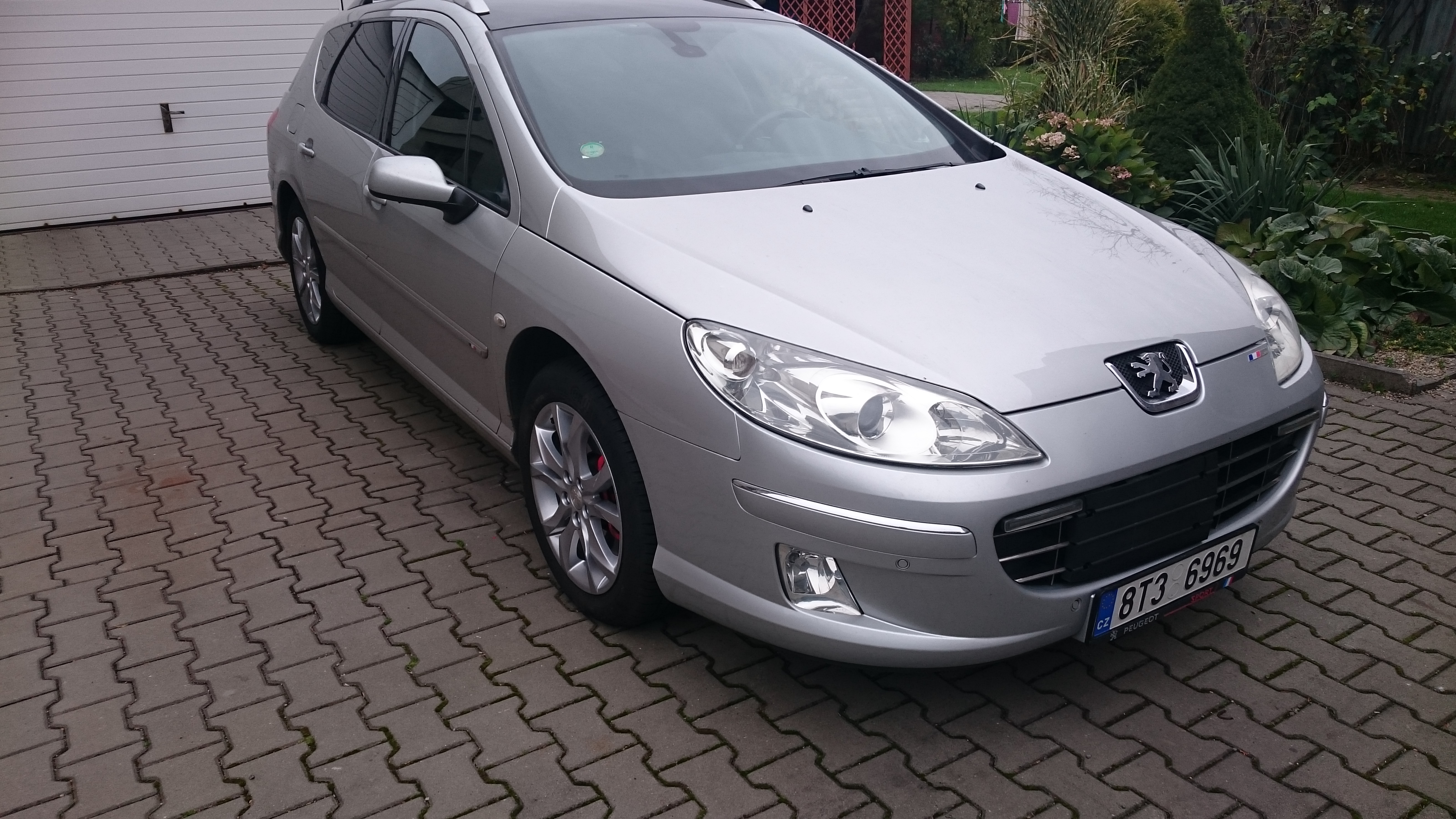

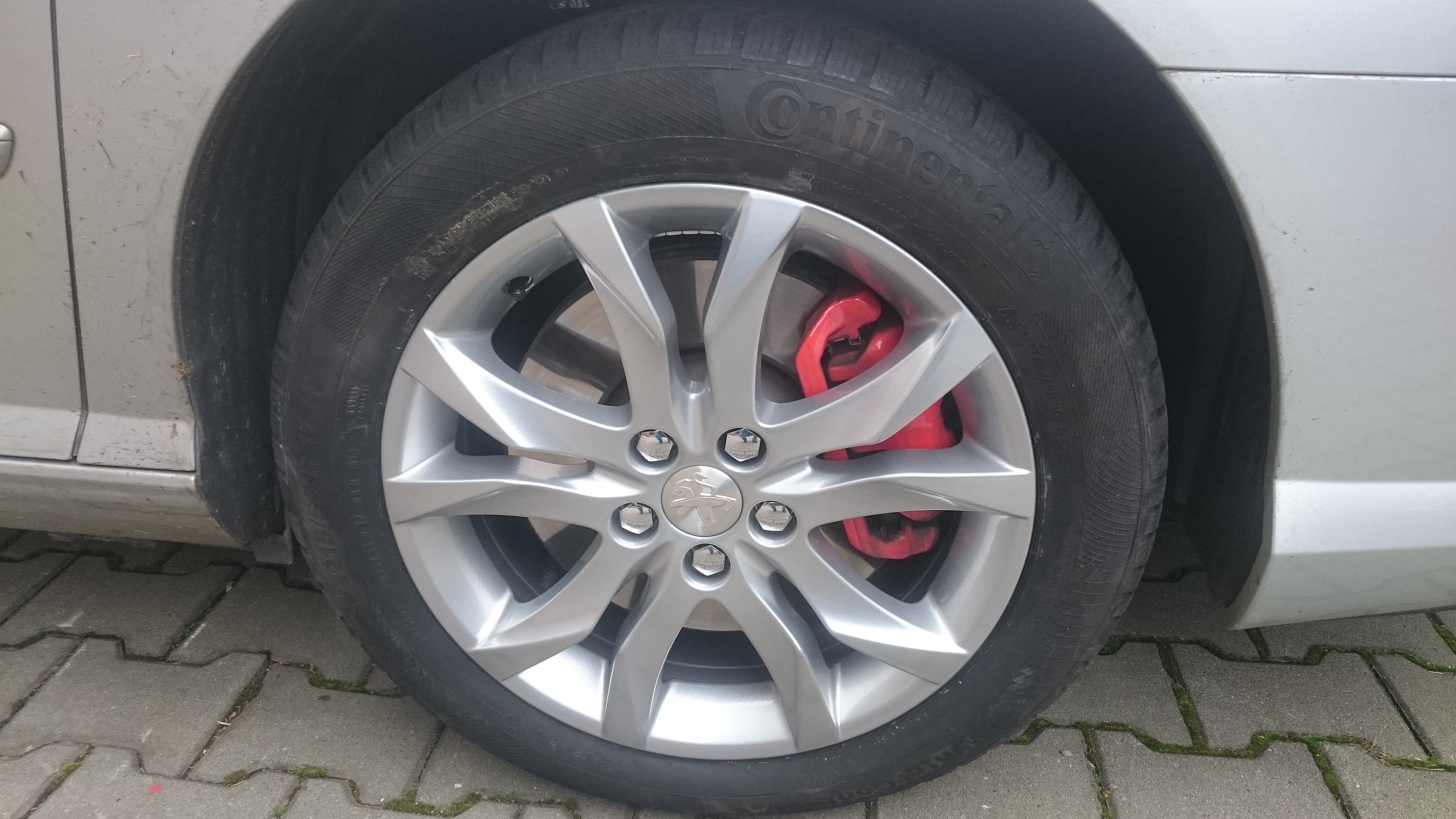

chuck11 Odesláno 2. listopad 2017 Autor Sdílet Odesláno 2. listopad 2017 Winter package nahozen už se může dít cokoliv Disky vešly natěsno Lukáš 8 ohodnotil 1 Citovat Odkaz ke komentáři Sdílet na ostatní stránky More sharing options...
radim.1008 Odesláno 2. listopad 2017 Sdílet Odesláno 2. listopad 2017 To je těsnota. Z čeho jsou? Tipuju 308mu. Citovat Odkaz ke komentáři Sdílet na ostatní stránky More sharing options...
chuck11 Odesláno 2. listopad 2017 Autor Sdílet Odesláno 2. listopad 2017 Dávají se na 508, mezi nalepeným závažím a brzdičem je tak 1mm Citovat Odkaz ke komentáři Sdílet na ostatní stránky More sharing options...
Radek Hurvajz Odesláno 2. listopad 2017 Sdílet Odesláno 2. listopad 2017 Na tohle je i specialní tenké zavaží, musel jsme to mít na 406 na Ouraganech když jsem tam dal 283mm brzdiče. Zavaží s normální výškou škrtalo o brzdič. Ted jsou Ouragany na 207 a tam to projde, přitom mam brzdy taky 283mm, asi jinačí brzdič trochu Jinak moc pěkný kola, oboje, jak letní tak tyhle na zimu chuck11 ohodnotil 1 Citovat Odkaz ke komentáři Sdílet na ostatní stránky More sharing options...
chuck11 Odesláno 2. listopad 2017 Autor Sdílet Odesláno 2. listopad 2017 JJ vím o tom, měl jsem ty tenké závaží na 16" když byly přední brzdiče jen 283mm Díky Citovat Odkaz ke komentáři Sdílet na ostatní stránky More sharing options...

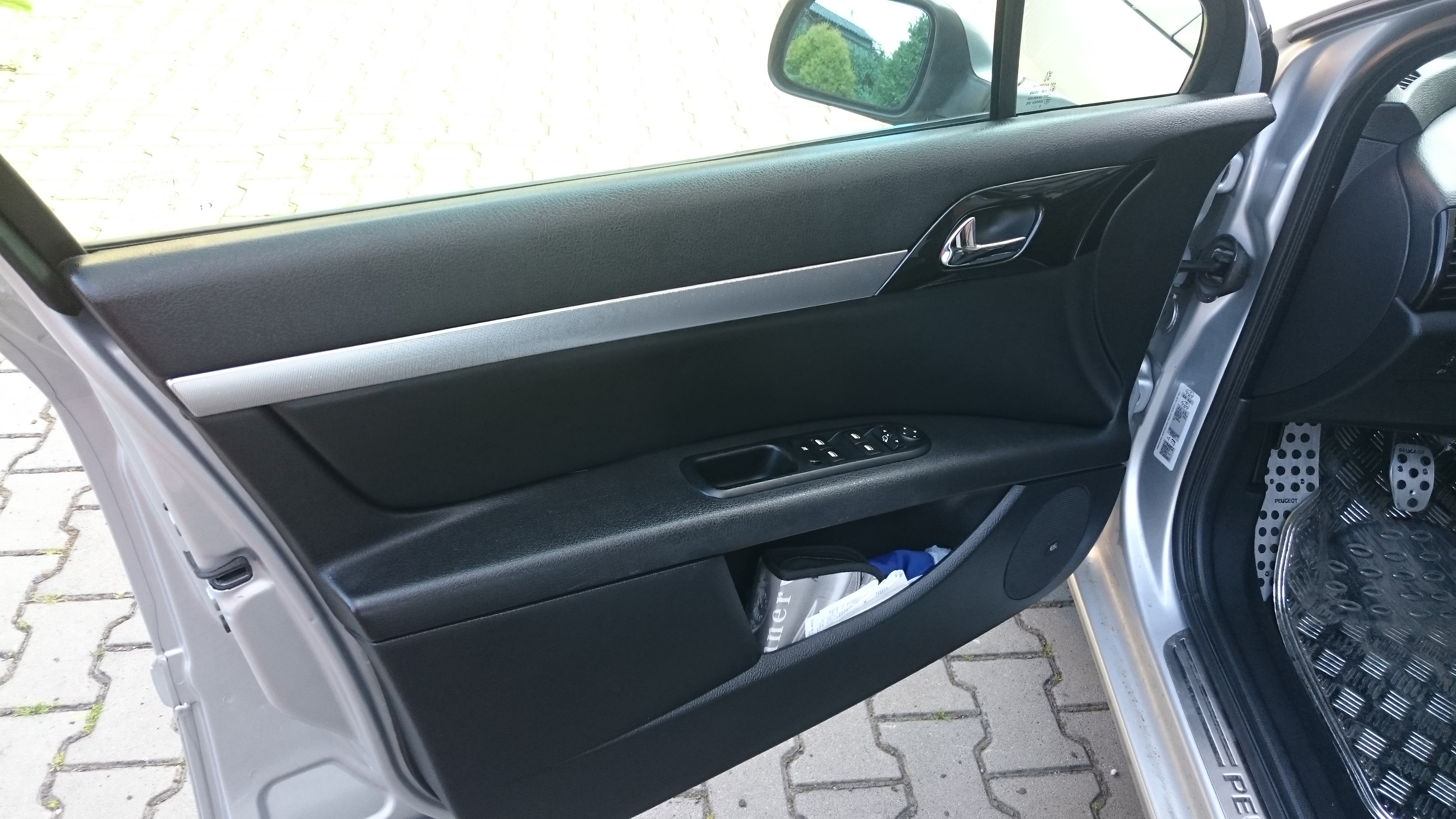

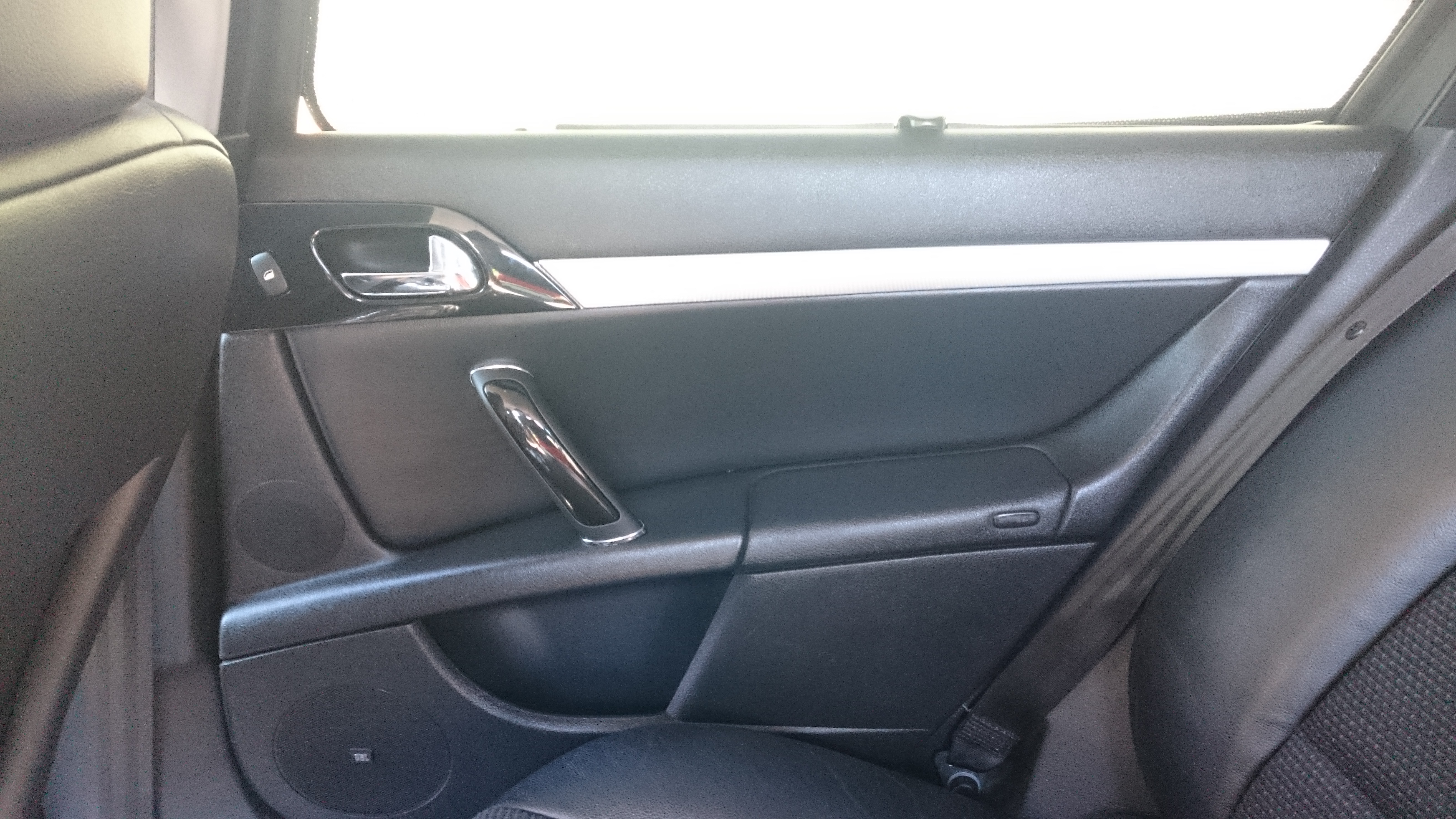

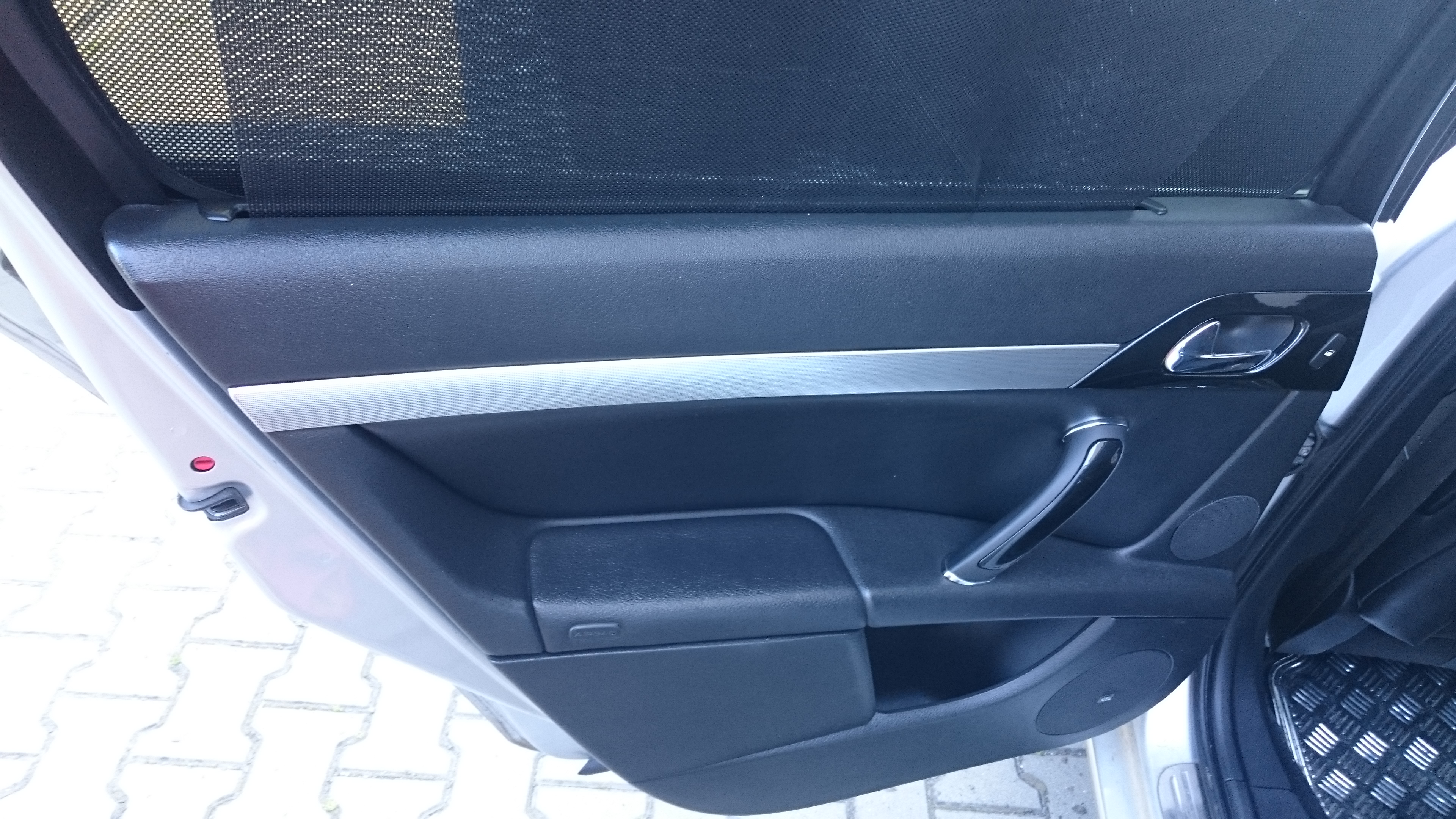

chuck11 Odesláno 25. listopad 2017 Autor Sdílet Odesláno 25. listopad 2017 (upraveno) Konečně se mi podařilo sehnat dveřní tapecirunky v kůži s JBL,takže jsem mohl osadit i zbylé zadní výškové origo JBL. Navíc jako bonus mají zadní roletky Zase to vypadá v autě luxusněji. Upraveno 25. listopad 2017 uživatelem chuck11 Charlie 1, Přema, Rikic339 a 2 další ohodnotil 5 Citovat Odkaz ke komentáři Sdílet na ostatní stránky More sharing options...
maruskamichalek Odesláno 25. listopad 2017 Sdílet Odesláno 25. listopad 2017 (upraveno) chuck11Jeee to jé pěkný,ja chci také v kůži,špatně se to hledá takové věci,ja mám problém sehnat sedačky v kůži a rádio navigační.ještě něco,ty máš auto v obýváku máš ho stále čisté Upraveno 25. listopad 2017 uživatelem maruskamichalek Citovat Odkaz ke komentáři Sdílet na ostatní stránky More sharing options...
Guest StibTo Odesláno 26. listopad 2017 Sdílet Odesláno 26. listopad 2017 Fajnové ! Asi máš nekonečnou trpělivost, já JBL zastávbu vzdal, nebavilo mě to shánět ... Citovat Odkaz ke komentáři Sdílet na ostatní stránky More sharing options...

Scratch Odesláno 26. listopad 2017 Sdílet Odesláno 26. listopad 2017 jako JBL radost, ale ty gumaky, to je des Proc sis tam, kdyz uz, nedal koberecky na miru v designu Pirelli za 500...... Přema ohodnotil 1 Citovat Odkaz ke komentáři Sdílet na ostatní stránky More sharing options...
