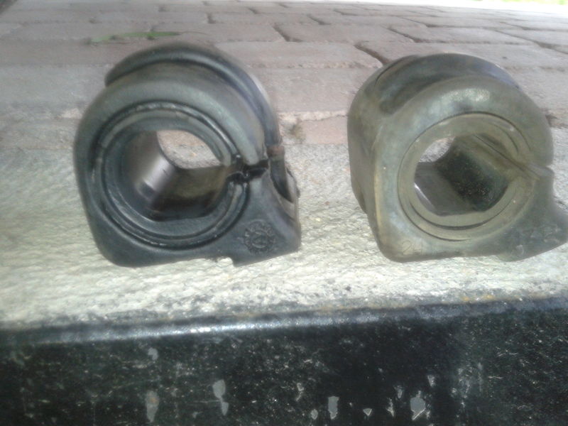

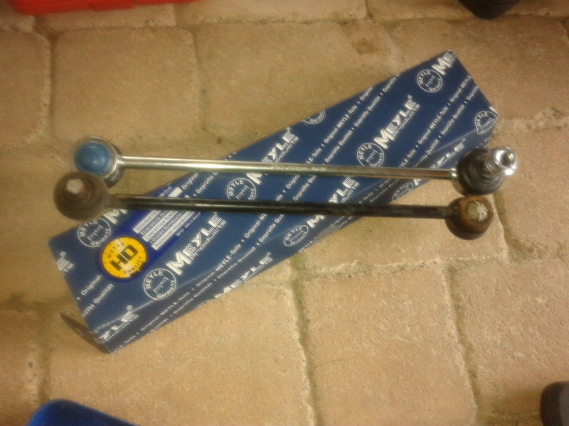

Začalo mi něco ťukat na přední nápravě, hodně podobně to klepalo, když byly špatný tyčky vzadu. Tak jsem neváhal koupil Meyle HD a rovnou i pouzdro uložení stabilizační tyče (v Autokelly je měly ve výprodeji za 70kč)
Porovnání staré a nové (starý jsem musel uřezat flexu)
A to nejlepší mělo teprve přijít, při zkušebbní jízdě to stále klepalo, tak jsem ze zoufalství zkontroloval horní uložení tlumiče a hle matka byla povolena :D
