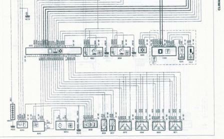

Nenašlo by se schéma konektoru, jestli tam jde napětí?

Na rotoru je 6pin konektor 5 drátků. Zapojení konektoru by se nenašlo.
