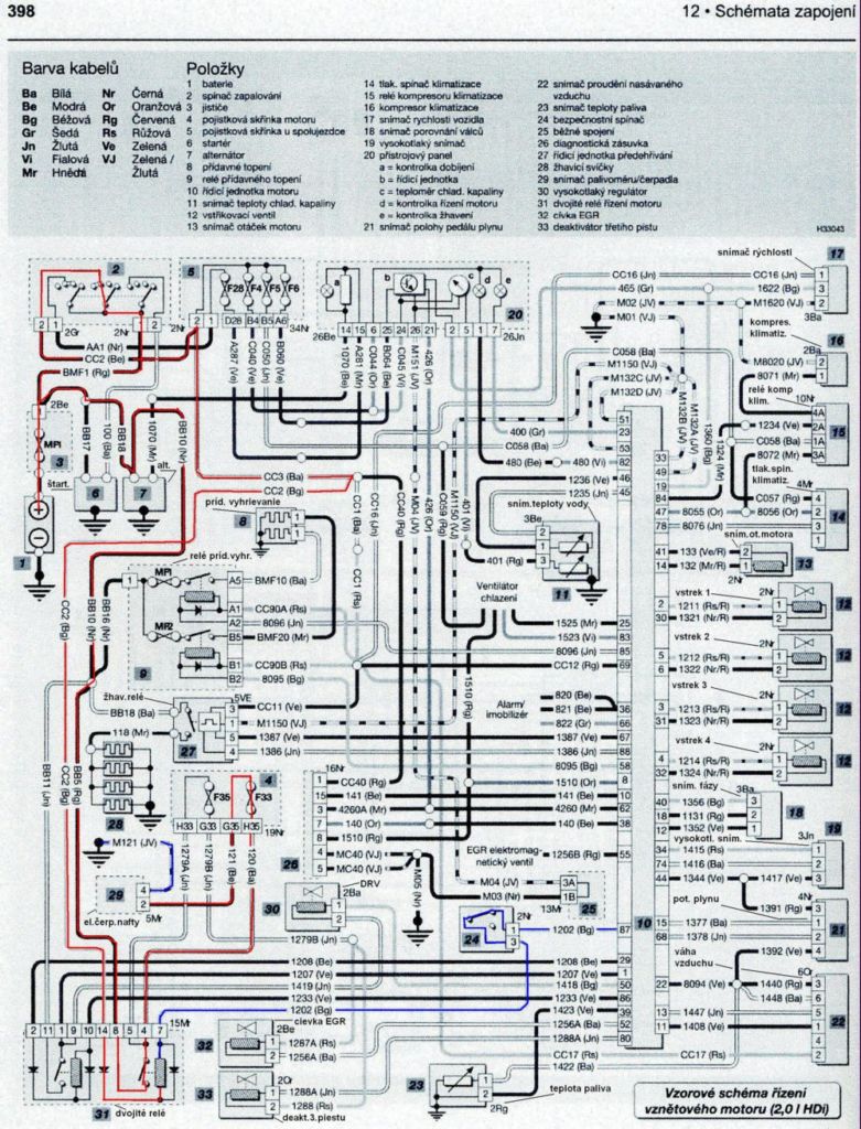

limar Odesláno 17. únor 2013 Odesláno 17. únor 2013 poistky súvisiace s dvojitým relé ( poz. 31 v priloženej schéme) sú 33 a 35 v motorovom priestore Citovat
