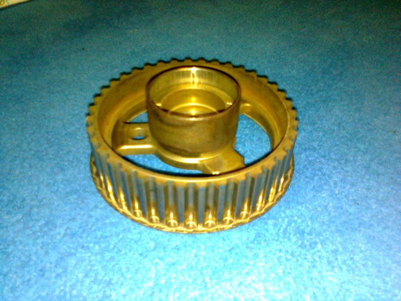

Tak mám auto na dílně kvůli výměně rozvodů a teď mi volali, že jsem měl z p....e kliku a přijel jsem za 5 dvanáct. Za touhle kladkou je řemenice vačky a visela prý na vlásku, že byla vyosená tak, že už dřela o plasty. Počítám že ten zvuk dělala právě ona, je to 20cm od tý kladky serva.
Tak tohle původně dvouhmoté kolo.
V něm má být kovový protikus, v podstatě setrvačník a dohromady to drží vložkou z tvrdé gumy, která je v tom vlisovaná. No a ta se celá odtrhla, takže se to vypůlilo. Navíc jsem nechal vyměnit dvě kladky na klíňáku. Zvuk který jsem popisoval konečně zmizel. A já mám stylový stojánek na svíčku (za tři tisíce) :)
