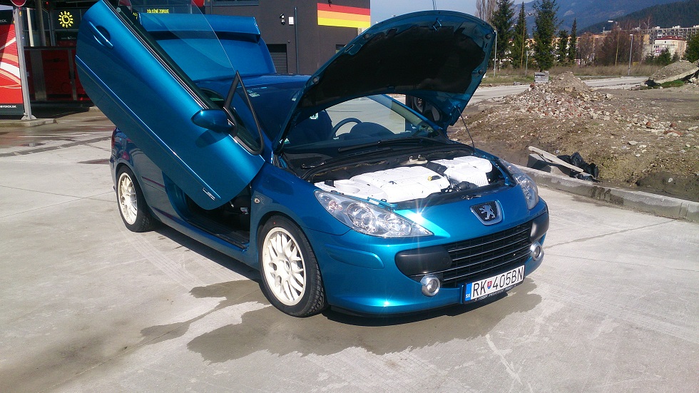

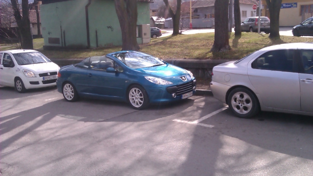

jozefvorisek Odesláno 1. duben 2013 Odesláno 1. duben 2013 skvelé, to by som si vyskúšal, ako sa na tom jazdí? Všetka spokojnosť? Citovat
lumiak Odesláno 14. duben 2013 Autor Odesláno 14. duben 2013 jazdi sa na tom skvele na leto uz mam 17\" palcove kolesa obute, znizeny aj zadok pre vyvazenost auta je to uplne skvele Citovat

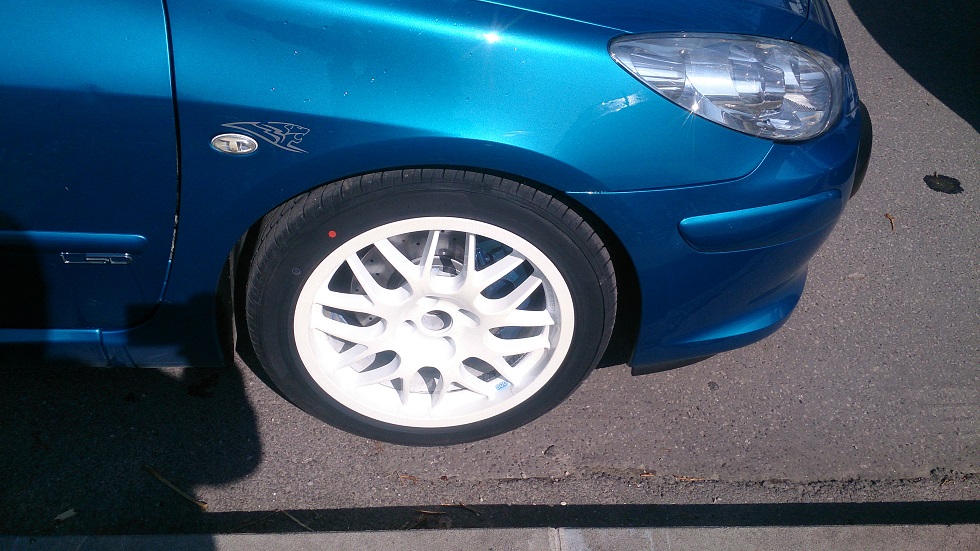

wojtěch Odesláno 15. duben 2013 Odesláno 15. duben 2013 krásne autko ty kola tomu sednou.. tobě vlezly bremba pod origo kola 16\"? nebo tam máš podložky?? Citovat
lumiak Odesláno 15. duben 2013 Autor Odesláno 15. duben 2013 pod origo 16tky nevojdu :-D bolo treba dat aspon 2,7cm podlozky tak tam mam 3cm povodne z 406 coupe inac sedia kus za kus, len ej potrebne dat kotuc stocit na sustruhu o 4 mm z polomeru cize z 302mm mam teraz 294mm kotuce, ale uz cakam na nove adaptery a pojdu tam nove 340mm kotuce z 308 cc Citovat

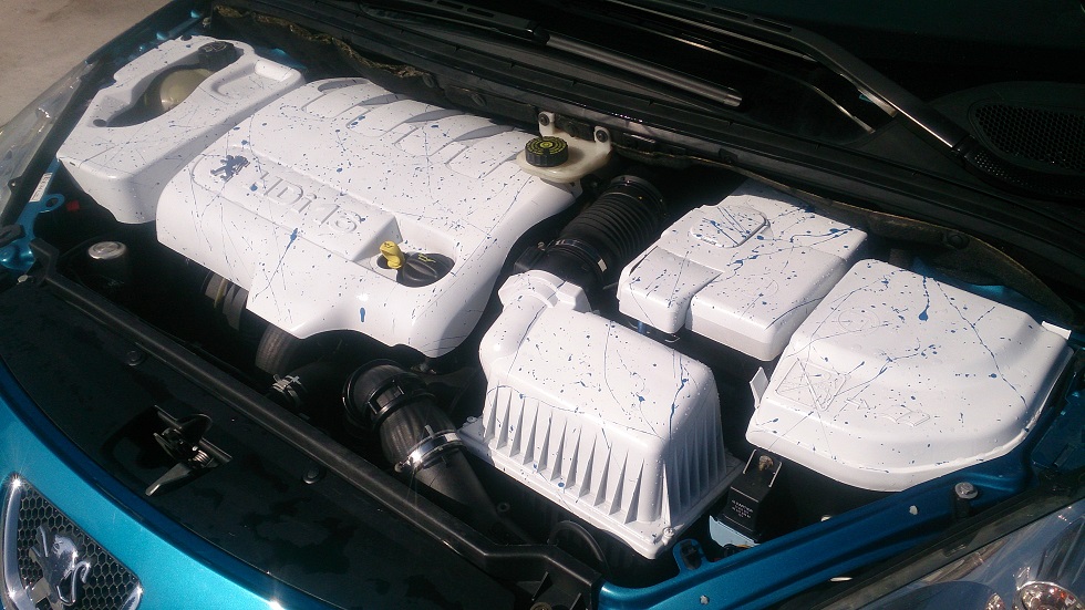

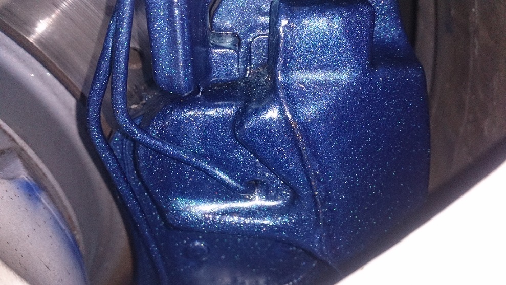

lumiak Odesláno 1. duben 2014 Autor Odesláno 1. duben 2014 nejake tie novinky ohladom auta: bremba vyhodene, nahradene origo brzdicmi s dierovanymi zimmermann kotucmi, dorobene lsd dvere, dorobene kridlo, zatmavene svetla zadne zvnutra /rozobrate, nastriekane ramiky, zlozene/ odstraneny fap aj druhy cat, nove turbo, odstraneny tlmic vyfuku /uz je hola rura/ disky BBS RX na foto bez krytiek ale nakoniec som zohnal Citovat
Veverka Odesláno 2. duben 2014 Odesláno 2. duben 2014 Paráda, chlape! Jenom ty bílé kryty v motoru máš nějak zacákané od modré barvy či co Citovat

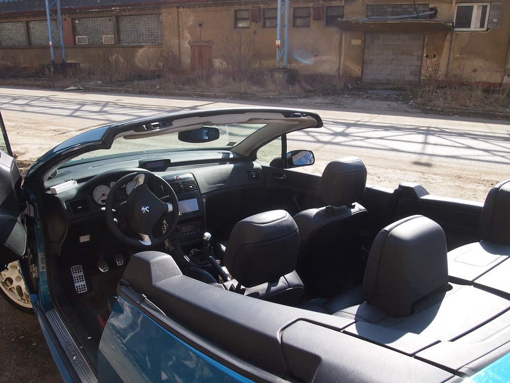

Sir_Joker Odesláno 6. duben 2014 Odesláno 6. duben 2014 Ja chcem tiez kupit 307cc, momentalne mam 206cc... mozem sa ta spytat ako sa sedi v 307 v zadu??? je tam nejake miesto? u mna to je 0 bodov Citovat
