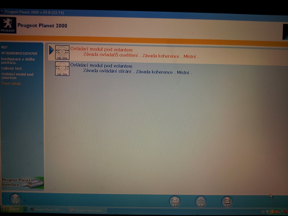

Flying_dragon Odesláno 23. leden 2013 Autor Odesláno 23. leden 2013 Tak jsem to dnes napojil na dia a výsledek je v příloze. Zkousil jsem na jedné vyměnit výbojku za starou a ještě se nevypla, ale ta druhá se vypíná občas. Citovat
HonzaZ Odesláno 23. leden 2013 Odesláno 23. leden 2013 Pokud by byl problém v ovladačích na páčce, tak by zhasínaly obě strany a ne někdy levá a někdy pravá, nehledě na to, že ti to dělá i při denním svícení. Hledal bych to buď v tom PSF1 nebo přímo u světel (ballasty, konektory, výbojky, kostry). Citovat
Flying_dragon Odesláno 24. leden 2013 Autor Odesláno 24. leden 2013 Pokud by byl problém v ovladačích na páčce, tak by zhasínaly obě strany a ne někdy levá a někdy pravá, nehledě na to, že ti to dělá i při denním svícení. Hledal bych to buď v tom PSF1 nebo přímo u světel (ballasty, konektory, výbojky, kostry). Z 90% si jsem jist, že to budou výbojky, jelikož na jedné straně jse dal starou, ale funkční a ještě nezhasla ani jednou. Takže zkusím koupit obě nové a uvidíme pak. Jinak co je to PSF1? Jinak jsem si všiml, že to dělalo od doby, co jsem myl auto na myčce a když jsem rozebíral kryt, jak je BSM, tak kryt byl povolen. Tak jestli se tam něco nedostalo. Citovat
