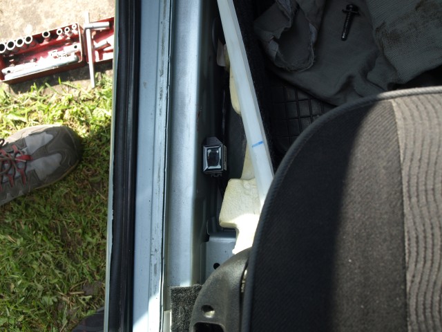

mxmen Odesláno 3. leden 2013 Odesláno 3. leden 2013 ChouLu: čidla na boční airbagy nejsou v podběhu ale na prahu pod pásy Citovat

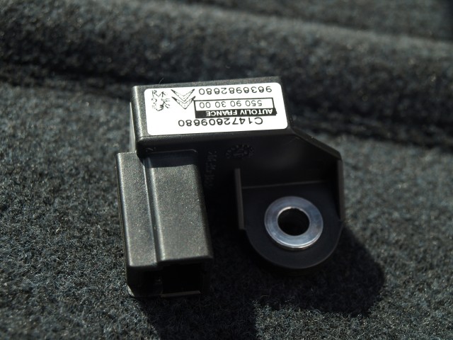

miroja Odesláno 4. leden 2013 Odesláno 4. leden 2013 Len pe info, bocny AIRBAG snimac v mojom aute: Citovat
