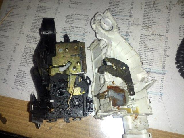

Peugeot 407 zamknutí auta, dveře řidiče nejsou zamknuté

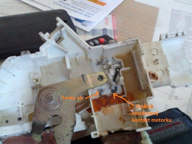

Jinak tam na mazání toho moc není celé to je otevřené ale po sundání motorku, který byl dost orezlý jsem našel zoxidovný konektory na kterých je motorek napíchnutý.
Jak je vidět, tak konektory bývají častou příčinou poruch elektronických věciček v autě. To že nešlo zamknout to naštvě, ale co když nejde odemknout? A ještě lépe při superzamykání? Stalo se to už někomu?
u normálního zámku ti vždy otevře klíč ikyž nepůjde elektrika ale pozor u předchizí 406 mi nešlo hnout klíčem jak to bylo zarezlé ani z jedný strany, tady pravidelně otevírám i klíčem aby mi to nezatuhlo!
