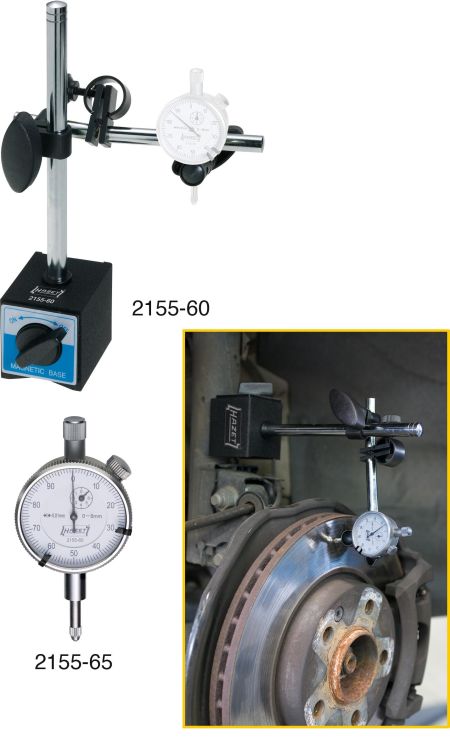

koblih69 Odesláno 25. říjen 2012 Odesláno 25. říjen 2012 Házivost kotoučů se dá změřit a je jasno hned. Zároveň je potřeba zkotrolovat vůle na nápravě a vůle brzdových třmenů v jejich uložení. Citovat
johnypt Odesláno 25. říjen 2012 Autor Odesláno 25. říjen 2012 ako sa zmera vola brzdovych strmenov?? Citovat
