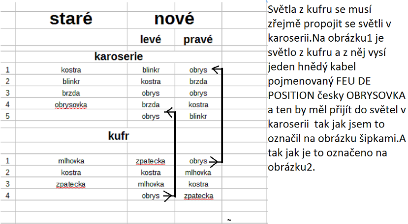

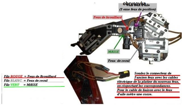

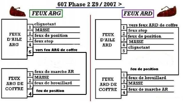

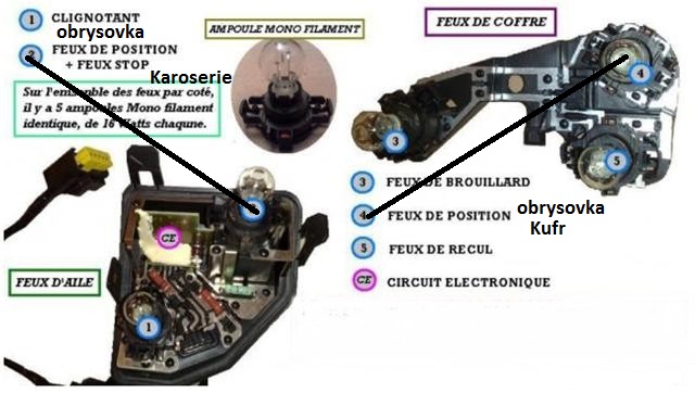

tomanino42 Odesláno 6. leden 2015 Odesláno 6. leden 2015 (upraveno) Mám dojem že jsem na to přišel. Co vy na to? Viz obrázky. Upraveno 6. leden 2015 uživatelem tomanino42 Citovat
Havlicek.Lukas Odesláno 7. leden 2015 Odesláno 7. leden 2015 no vsak jo, sem myslel ze to pochopis old model ma jen jednu obrysku face ma 2 :-) Citovat
tomanino42 Odesláno 7. leden 2015 Odesláno 7. leden 2015 Mě to nedalo pořád jsem zkoumal ty fotky z fran.fóra. A ty jsi mě motivoval. Citovat

Agrafik Odesláno 13. leden 2015 Odesláno 13. leden 2015 Stačí topřepojit podle schématka a ještě je potřeba natáhnout do dveří nový káblík. Citovat
