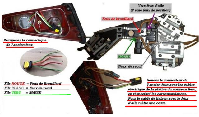

Vytáhni z toho světla žárovky a pak vždy namontuj jednu, změř pozici na kontaktech,a až tak vyzkoušíš všechny pozice žárovek, přijdeš na to kde jsou přivedeny jednotlivé žárovky. Tak to udělej na starém a novém světle a uvidíš, že to půjde.

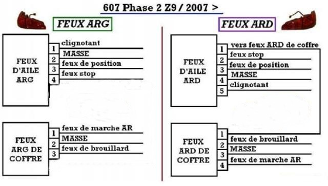

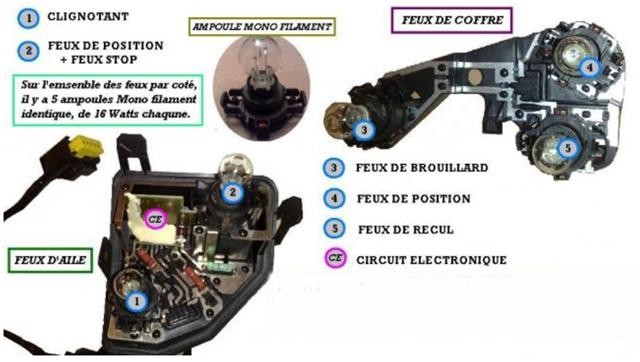

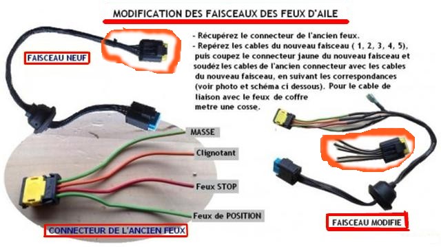

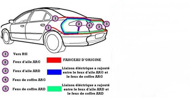

Chci se zeptat co mám zapojit v tom v levém světle na pozici 5 a v pravém světle na pozici 1 když v levém i v pravém mám na pozici 3 obrysovky?
A tak stejně co zapojit do levého světla na pozici 4 a do pravého na pozici 1? Budu vám vděčný za každou radu. Když jsem to zapojil tak že jsem do pozic které uvádím nic nezapojil tak se mi podařilo rozsvítit jen mlhovky. Děkuji

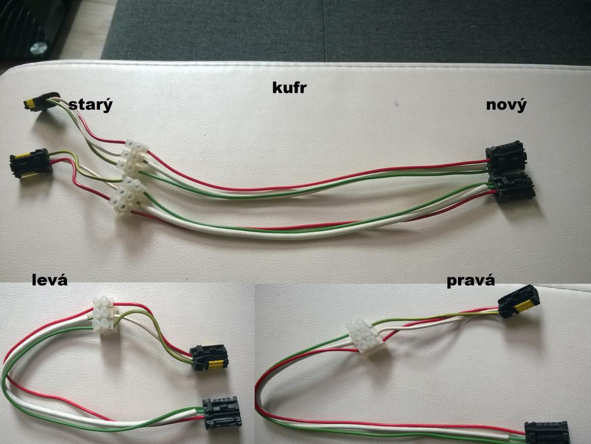

To znamená že s těch starých světel tu obrysku zdvojím z té karoserie a zapojím do těch nových a to jsem si i myslel. A co vyvedu z těch starých kufrových když tam žádná obryska není? Viz obr. víše. Děkuji

Vím že se blížíme ke zdárnému konci , ale chci se zeptat jestli ten kdo má ten model 607 s těmi posledními zadními lampy by nemohl vyfotit tu kabeláž aby bylo vidět barevné osazení kabelů do konektoru co je zastrčeny do lampy a tak stejně i co se týče lamp v kufru. Děkuji

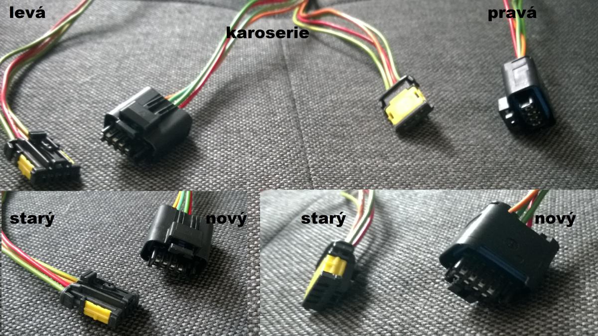

Zapojil jsem to podle obrázku od Lukáše. A co dál? Tak jak to je zapojené tak se mi podařilo rozsvítit pouze mlhovky v kufru as to je vše. Zpátečka se nerozsvítila. A co se týče světel v karoserii tak tam se mi nepodařilo rozsvítit vůbec nic.

takhle od PC se to resi blbe
chtelo by to auto videt nebo nekoho kdo ma skusenosti s prestavbou
dulezite je zacit zakladem - bud pozice "pinu" a od toho to odvodit nebo aspon rozdelane svetla a jit po cestickach
predpokldam ze modrice u brna ?? do kolina trochu z ruky
nejak nechapu ty fotky :myslim  ty si zapojil starou a novou elektriku ze svetel do sebe pres cokoladky ??
nemel by si spis pres cokolady novou elektriku napojit na kabely co vedou z vozu ??
navic i kdyby tak si to zapojil podle barev a predpokladam ze barvicky nesedej

Kluci, neříkejte, že je problém si to fyzick\ proměřit, kde jsou žárovky na starém a kde na novém světle a nakreslit si schémátko? Práce na půl hoďky.
Ne napojoval jsem to podle pinů 1-5 které jsou v novém konektoru a čokolády slouží jako propojky a ty v ničem nehraji roli.
