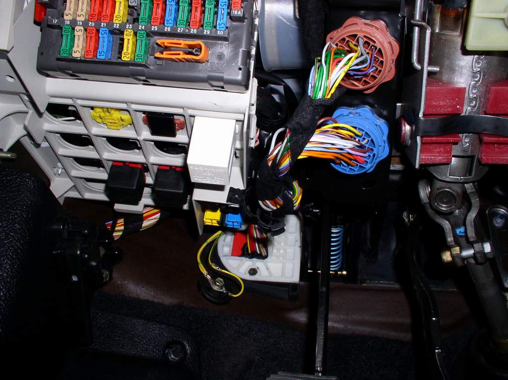

mitch.mb Odesláno 9. červenec 2007 Odesláno 9. červenec 2007 Nazdarek, chci se zeptat byl by nekdo natolik zrucnej a za drobnou uplatu pomohl s aktivaci palubniho pocitace pripadne i tempomatem pokud by to slo u meho vozu. Je to P406 r.v. 2000 nova maska, 1,8, 16V 81KW displej mam ten vetsi a v nastaveni muzu prepinat km/h vs. mile. Nasel by se nekdo z okoli Mlade Boleslavi na konzultaci? Citovat
mitch.mb Odesláno 9. červenec 2007 Odesláno 9. červenec 2007 Nazdarek tak mi to nedalo a hned jsem to musel jit vyzkouset, ale povim vam a musis to tak rict sem pi...a rajska protoze sem rozdelal ten kryt na volantu nasel sem konektor rikam parada to je ono vezmu kus dratu na zkousku klemuju a ono nic... ani pri zaplem klicku ani pri nastartovanem motoru ani pri vytazenem a zastrcenem konektoru proste nic... zklamanej jsem to zadelal a sel vam s fotkama psat pribeh jak mi to nejde a vtu pri prohlizeni fotek sem si rek ze sem koko... ze jsem to klemoval na levy strane volantu :c) Takze jsem se oblik bezel se sroubovakem do auta znovu to rozdelal vytah konektor na druhy strane a ejhle ono to maka.... Takze ted jen zkusit zajet do Peugeot Marek v Mlade Boleslavi jestli mi to aktivujou.... A na tempomat se zatim vyprdnu pac tam bych musel pridavat asi koncaky a jelikoz jsem koukal ze je to pekne debilni pristup tak na to se asi vyprdnu... stejne jezdim z 90% mesto :c) Citovat
