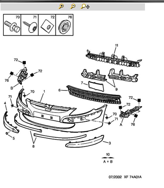

koblih69 Odesláno 4. srpen 2012 Odesláno 4. srpen 2012 Snadno, sundáš nárazník a hned uvidíš všechny šrouby. Citovat

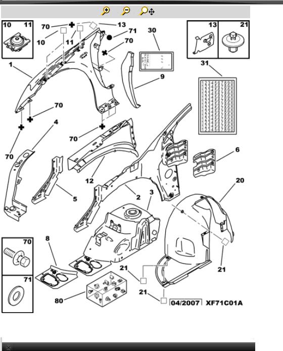

CrazyCZ Odesláno 7. srpen 2012 Odesláno 7. srpen 2012 no prave ze moc snadno mi to neprislo. svetla jsem vyndaval a fakt se musi sundat i naraznik a kvuli tomu jsem sundaval i predni podbehy, protoze tam jsou nejaky packy, ktery ten naraznik drzi. Citovat

Lví-ček Odesláno 9. srpen 2012 Odesláno 9. srpen 2012 lokasek: není to nic složitého. Nedávno jsme si to zkusily s Koblihem, když mi lepil uražený držák světla. Sundáš podběhy, vycvakneč nárazník povolíš šrouby z boků, pak jsou ještě dole u chladiče a nahoře když odevřeš haupnu. Světlo jde vyndat v pohodě. [upravil dne 9/8/12 10:31 od Lví-ček] Citovat
