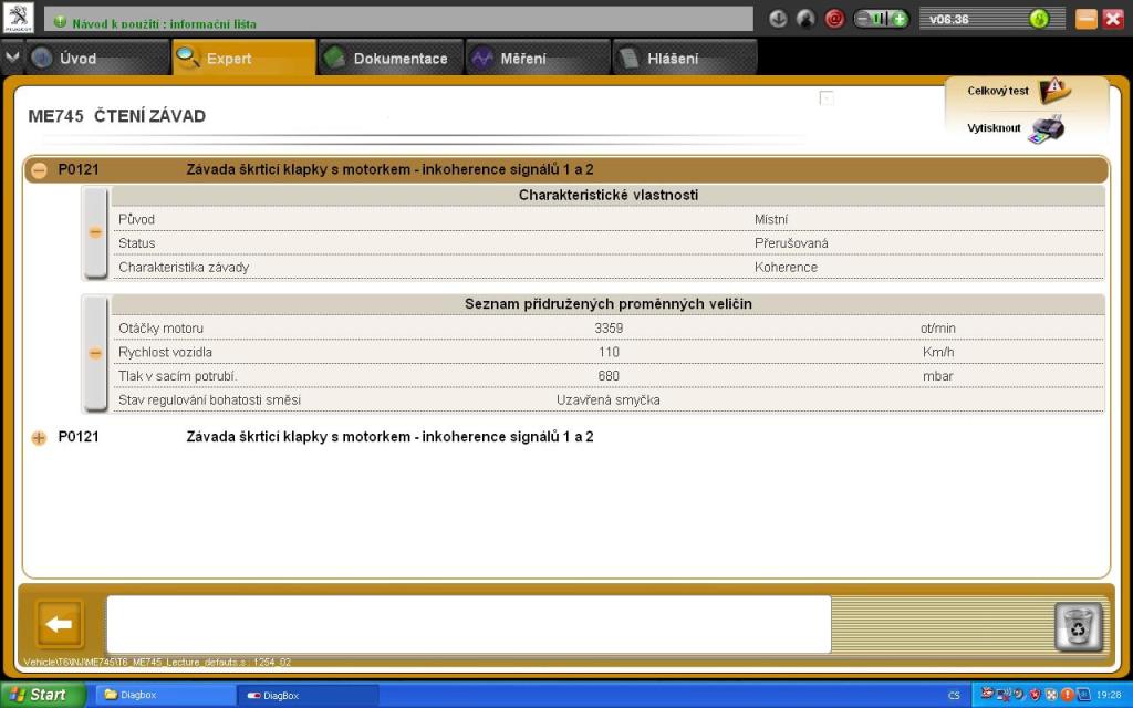

Gabriel 307 Odesláno 11. září 2013 Autor Odesláno 11. září 2013 zdar kluci,včera trasa Milovice-Mladá Boleslav.V Benátkách u R10 na PAPOIL natankováno cca20L(už cca 20Km svítilo hladové oko tak jsem šel natankovat-vždy když se rozsvítí tak nuluji km abych viděl kolik jsem ujel) vyjel jsem na R10 a možná po pěti minutách nějaká hláška na PP+vykřičník mezi budíkama-bohužel jsem si nezapamatoval co to bylo-auto vůbec nejelo-jak jsem jel 110 km/h a šlápl jsem na plyn až na podlahu tak auto nereagovalo-hláška zmizela-vykřičník zůstal. Na nejbližší benzínce jsem zastavil-vypnul motor a po chvíli znova nastartoval pak už jelo normálně i cestou domů. ví někdo co tam mohlo psát na co se zaměřit-všichni věštci spojte se jasně že na dia skočím to neni problém-mám tady dva klubáky co ji mají (myslíte že ta hláška tam zůstala,že nám ji dia načte:myslim) edit: bylo auto v nouzáku [upravil dne 11/9/13 20:05 od Gabriel 307] Citovat
Gabriel 307 Odesláno 14. září 2013 Autor Odesláno 14. září 2013 zdarec tak výše popsaný problém a závada na dia je dala se vyresetovat(užili jsme si u toho \"ohromnou prdel\"-chvíli nešlo nastartovat auto z jiného důvodu) otázka zní: -jestli to mohlo být benzínem:myslim -nechat to tak a čekat zda se znova objeví -rozdělat klapku a kouknout jestli není zas.aná od nějakého bordelu:myslim tady jsem našel něco ohledně klapky u 307 1.6 v16V doufám že to je ono jinak auto zatím jezdí jako by se nic nestalo-celkem normálně(po vymazání chyby) jinak nová stojí cca 6.800,- :blicismajlik DĚKUJI VŠEM ZA POMOC Citovat
koblih69 Odesláno 14. září 2013 Odesláno 14. září 2013 Benzínem to není určitě. Závada bude buď v v mechanice škrtící klapky, resp. krokovém motorku nebo potenciometru. Citovat
Gabriel 307 Odesláno 14. září 2013 Autor Odesláno 14. září 2013 to znamená rozdělat to a vyčistit? zatím to nehlásí nic Citovat
Gabriel 307 Odesláno 14. září 2013 Autor Odesláno 14. září 2013 a motorek najdu kde:mad: nebo je její součástí(klapky) Citovat
Gabriel 307 Odesláno 14. září 2013 Autor Odesláno 14. září 2013 OK ja jen abych něco nepo.ral;) Citovat
