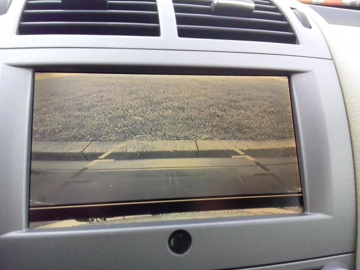

Guest Chozeluizskuner Odesláno 25. říjen 2015 Odesláno 25. říjen 2015 Rád bych se tu podělil o jeden postřeh. Pokud budete kupovat parkovací kameru a budete jí chtít využívat součastně s odblokem videa za jízdy u RT3, kupte si kameru podporující PAL!! jinak dopadnete jako já na foto s NTSC Citovat
