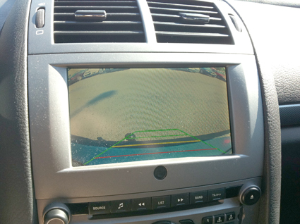

alesv Odesláno 22. červenec 2012 Odesláno 22. červenec 2012 Mel jsem ve stare 407 kameru a bylo to na RT3. Mel jsem to zapojene na zpatecku a fungovalo to skvele. Bylo to tazene vse kabelem. Ted s RT5 uz by to neslo automaticky na zpatecku, jen pres tlacitko a to me mrzi. Dost jsem si na to zvykl. Nejake jine resni s velkym displejem by se hodilo. Kam jej ale umistit aby to v interieru nerusilo? Citovat
davidekcz Odesláno 28. červenec 2012 Odesláno 28. červenec 2012 Jen pro Vaši přestavu - moje řešení couvací kamery PočkejRT 4 to neumí automaticky? :(...mě se to teda na zrcátku moc nelíbí... Citovat

baffy Odesláno 31. říjen 2012 Odesláno 31. říjen 2012 Tak,kamera už kameruje,nakoniec to bolo celkom v pohode, čo sa týka drátovačky.Dokonca aj plasty prežili a odolali.Vďaka cvrlovi za navigovanie:papaTeraz zostáva už len nejako doriešiť to automatické prepínanie.Mačkať čudlíky pri cúvaní je dosť otravná záležitosť Citovat
