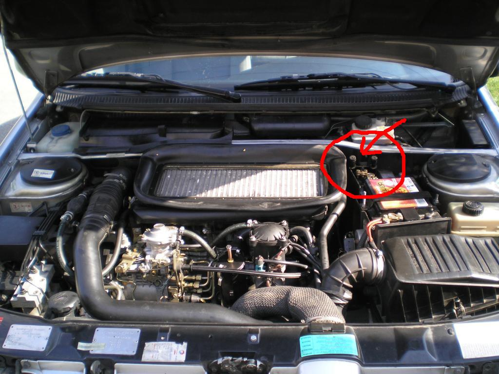

KingSpade Odesláno 9. červenec 2012 Odesláno 9. červenec 2012 Zdravím...nevíte někdo kde se nachází ventil na plnění klimatizace? (popř. s fotkou)...jedná se o nový model turbodiesel...díky Citovat
maNkovic Odesláno 9. červenec 2012 Odesláno 9. červenec 2012 No na TD neviem ale ja som si na benzine našiel tak že som sledoval hadičku od chladiča a určite na ventil narazíš Citovat
Freedy Odesláno 9. červenec 2012 Odesláno 9. červenec 2012 Oba dva ventily jsou na zadnim čele za motorem na trubkách kde vstupujou do kastle k výměníku, kousek vedle vstupu hadic do radiátoru topení. Citovat

KingSpade Odesláno 10. červenec 2012 Autor Odesláno 10. červenec 2012 no a jak můžete vidět u mě to tak není...je tedy rozdíl mezi ročníky 93 a 95 co se týče klimy?...vidím, že např. ABS je jiné Citovat
maNkovic Odesláno 10. červenec 2012 Odesláno 10. červenec 2012 313Mihal313 : presne tam ich mam aj ja na benzine . Citovat
crazybiker Odesláno 10. červenec 2012 Odesláno 10. červenec 2012 zvykava byt aj pri kompresory,alebo pri chladici kde sa vypusta chladiaca kvapalina, resp dole napravo Citovat
KingSpade Odesláno 10. červenec 2012 Autor Odesláno 10. červenec 2012 crazybiker: dík..zítra mrknu Citovat
Freedy Odesláno 11. červenec 2012 Odesláno 11. červenec 2012 Koukal jsem do katalogu a pokud bys tam měl ještě starou verzi klikmy tak jsou ventily přímo oba na kompresoru, nebo jeden na kompresoru a druhej na trubce co jde od kompresoru někde okolo starteru. Citovat
KingSpade Odesláno 18. červenec 2012 Autor Odesláno 18. červenec 2012 Freedy: díky moc...nalezeno Citovat
