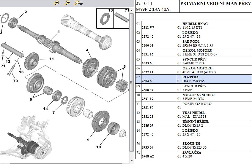

Dave_k Odesláno 2. červenec 2012 Odesláno 2. červenec 2012 Olej Ti nepovím a obrázků kolem převodovky víc není. Podle mě co hledáš je na obrázku č.4 pod číslem 2. [upravil dne 2/7/12 19:22 od Dave_k] Citovat
tigertec Odesláno 2. červenec 2012 Autor Odesláno 2. červenec 2012 Olej Ti nepovím a obrázků kolem převodovky víc není. Podle mě co hledáš je na obrázku č.4 pod číslem 2. [upravil dne 2/7/12 19:22 od Dave_k] Ok, díky:) to by mohla být ta předlohová hřídel,(jak píše Martan11 v jiném vlákně to je ta ktera ti trčí z převodovky do motoru a přenáší výkon motoru do převodovky). Doufám,že bude mít na mě mechanik brzo čas,chtěl bych mít brzo auto v pořádku:)...Olej jsem objednal Total Transmission BV 75W80 Zatím děkuji Citovat
