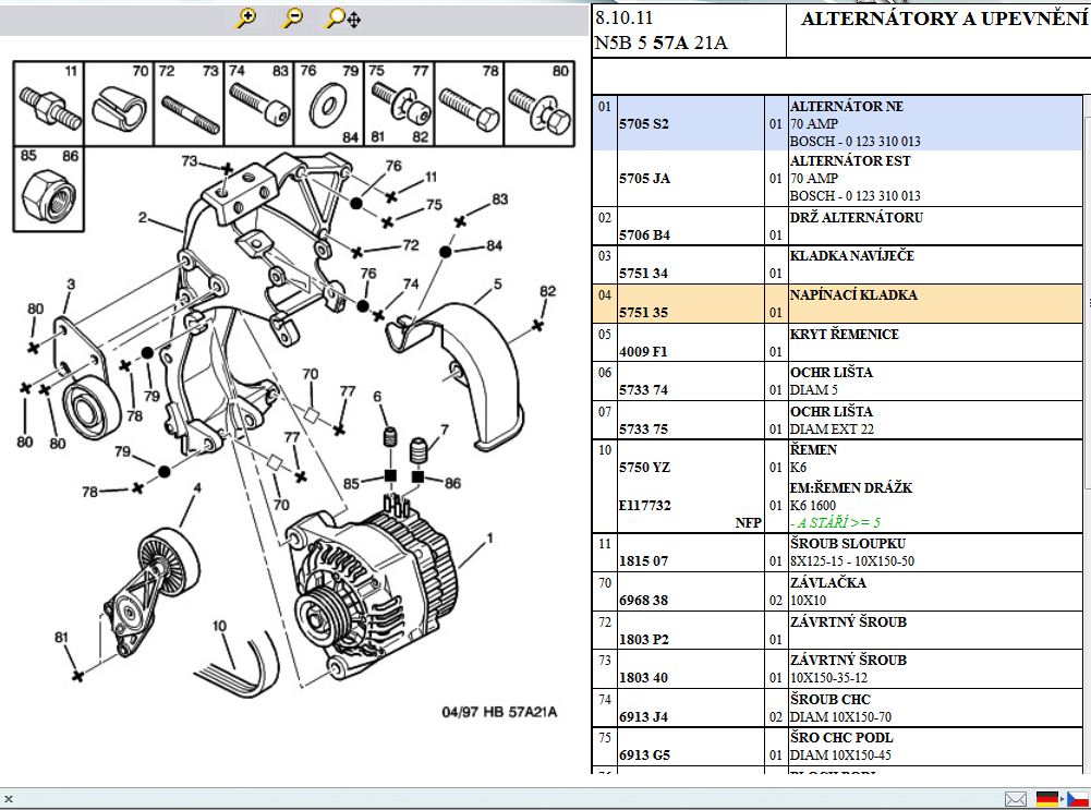

prca Odesláno 25. červen 2012 Odesláno 25. červen 2012 Měním klínový řemen na peugeot 406 2,0 HDI rv. 2000.Zjistil jsem že napínací kladka má velké vůle.Musí se měnit celá nebo stačí jen kolečko s ložiskem?Máte nějaký tip na koupi.Díky Citovat
koblih69 Odesláno 25. červen 2012 Odesláno 25. červen 2012 Myslíš napínací kladku nebo ten automatický napínák s vodící kladkou? Asi to druhý, prodává se to jako komplet. Sice jsme tady řešili i nějkou náhradu, ale muselo se to upravovat. Citovat
prca Odesláno 26. červen 2012 Autor Odesláno 26. červen 2012 jedná se o automatický napínák.Zjistil jsem že ložisko je ok,ale cele se uvolnilo v tom plastovém kolečku a má to vůli Citovat

koblih69 Odesláno 26. červen 2012 Odesláno 26. červen 2012 Třeba tady: http://shop.navaseauta.cz/Nahradni-dily/Peugeot/607/Motorove-dily-elektrosoucasti-a-filtry/2-0-HDi-80kw-109hp/Rozvodove-sady-remeny-a-kladky/Napinaci-kladka-zebrovany-klinovy-remen-DAYCO.html Cena 899,- , vyměnit se to dá za 10 minut horem. Citovat

prca Odesláno 27. červen 2012 Autor Odesláno 27. červen 2012 Jo správně.Asi milimetr řemenu nejede po kladce.Ale to tak bylo i původně.Zdá se že je vše origoš tak nevím.Nemohl jsem tu kladku pouze otočit???.Nebo je jedno,kterou stranou ji otočím k motoru?Myslím že je symetrická ,ne? Citovat
koblih69 Odesláno 27. červen 2012 Odesláno 27. červen 2012 Jakou kladku otočit? Napínací má ten napínací čtyřhran jen z jedné strany a ten napínák s plastovou kladkou se prodává vcelku, takže nevím co bys otočil? Nebo jsi tam dal tu plastovou nějakou starou. Přešnívat to nesmí za žádnou cenu, koleduješ si, že to klouzne a zamotáš to do rozvodů Citovat
