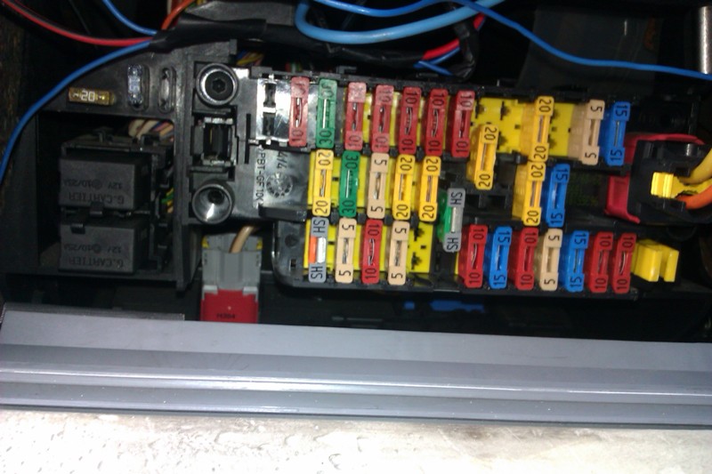

foxo Odesláno 23. červenec 2012 Odesláno 23. červenec 2012 ChodeC: ja tam taku ani nemam... A ktera to tedy je? Nektere su nejak divne poprepajane... [upravil dne 23/7/12 22:08 od foxo] Citovat
ChodeC Odesláno 24. červenec 2012 Odesláno 24. červenec 2012 BV406: jo spinacka. Po nastartovani nebyl proud na cernem kabelu vedoucim do pojistkove skrine na 40A pojistku (ventilátor větrání), ktera chrani motorek kabinoveho ventilatoru. Ten se tim padem nerozbehl, klima kompresor se do par sekund od zapnuti sam vypl a sahara se taky netocila. Zpocatku jsem myslel, ze je vadne cidlo/odpor/relatko u sahary a hledal problem tam. Foxo: v mojem restylu je to posledni pojistka. U me je to i jedina 40A v pojistkove skrini. Edit: jsem u počítače a dívám se na zvětšenou fotku tvé pojistkové skříně - vypadá krapet jinak jak moje. Ale moje auto není s MUXem. [upravil dne 24/7/12 06:22 od ChodeC] Citovat
