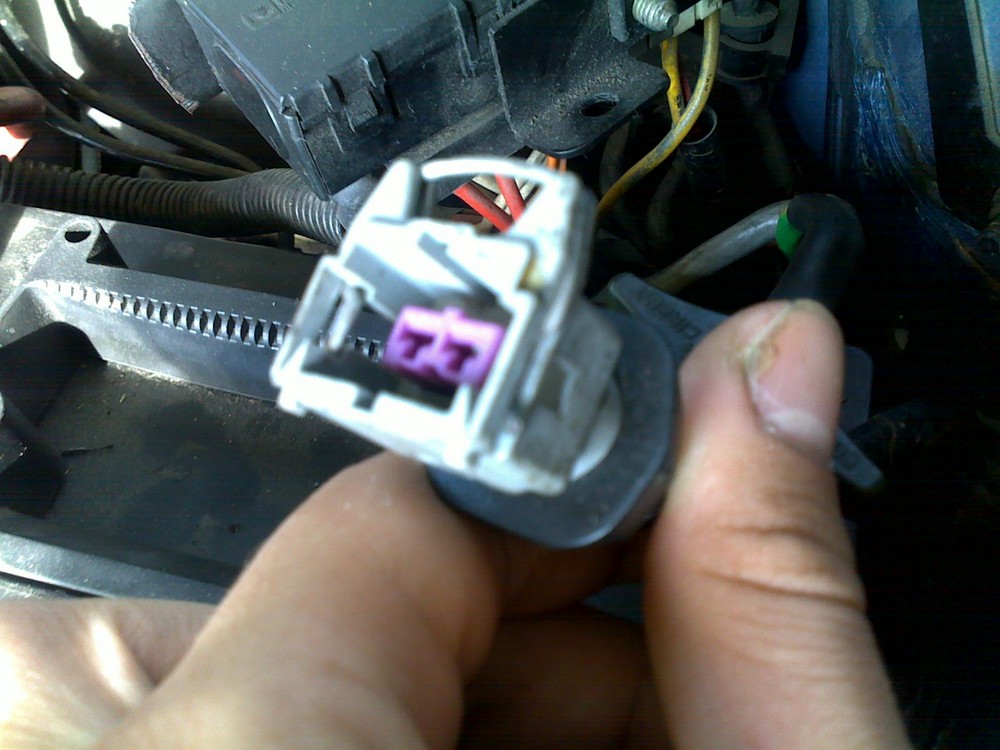

Guči Odesláno 6. červen 2012 Odesláno 6. červen 2012 Otázka za zlatýho bludišťáka, co je to za konektor? Nikde jsem nenašel od čeho může být. Vede z něj jeden oranžový drát kterej se schovává pod izolaci svazku od řídící jednotky ABS. Jinak je to 106 1.4 xsi r.v. 93:) Citovat
Raweon Odesláno 6. červen 2012 Odesláno 6. červen 2012 orazovym dratem sou vetsinou oznacovany airbagy, pokud teda nejaky mas. Citovat
Guči Odesláno 6. červen 2012 Autor Odesláno 6. červen 2012 No já si právě myslel že by to mohlo být od pytlů, ale žádný nemám..ale řekl bych že bylo bouraný, takže tam možná byl Citovat
Jeny Odesláno 6. červen 2012 Odesláno 6. červen 2012 xsičko bylo bouraný téměř každý Ale že by měly s1 ve výbavě pytle, to tedy nevim:myslim Citovat
Guči Odesláno 6. červen 2012 Autor Odesláno 6. červen 2012 Neměli ji náhodou jako příplatkovou výbavu? stejně jako posilovač?..někde jsem to četl Citovat
Raweon Odesláno 6. červen 2012 Odesláno 6. červen 2012 jo taky si myslim, kazdopadne pokud ti to s autem nic nedela neni co resit:D Citovat
Guči Odesláno 6. červen 2012 Autor Odesláno 6. červen 2012 no nedělá ale já jen ze zvědavosti, kdyžtak rozmotám tu izolaci a uvidím kam to vede.. Citovat
Raweon Odesláno 6. červen 2012 Odesláno 6. červen 2012 jo kdyby ti to vedlo za radici paku tak tam je ridici jednotka airbagu:) Citovat
Ferry Odesláno 6. červen 2012 Odesláno 6. červen 2012 priprava na mlhovky, tipoval bych, na druhe strane bude jeste jeden Citovat
Guči Odesláno 6. červen 2012 Autor Odesláno 6. červen 2012 místo mlhovek mám dálkový, ty mají trošku jinej konektor a hlavně dva dráty:) [upravil dne 6/6/12 20:46 od Guči] Citovat
Ferry Odesláno 6. červen 2012 Odesláno 6. červen 2012 aha, sorry. prehlidnul jsem, ze do toho jde jen jeden drat. barva neni relevantni, dulezite je cislo na dratu, pak by to jeste mohlo byt ovladani relatka elektrickeho posilovace rizeni Citovat
Guči Odesláno 7. červen 2012 Autor Odesláno 7. červen 2012 Pokud ho to dřív mělo, je to docela možný, délka drátu by tomu odpovídala Citovat
Ferry Odesláno 7. červen 2012 Odesláno 7. červen 2012 muze to byt jen priprava, zapojeny to nikdy byt nemuselo, zkus, jestli se na tom po nastartovani motoru objevi 12V proti kostre [upravil dne 7/6/12 09:05 od Ferry] Citovat
Raweon Odesláno 7. červen 2012 Odesláno 7. červen 2012 jo urcite je to na airbagy, myslim ze je to asi jedina vec v aute ktera nema zpetny potrubi na vystseleni staci jen kladnej impulz Citovat
Ferry Odesláno 7. červen 2012 Odesláno 7. červen 2012 airbagy, potrubi, konektor v motoru heh, tak to je dobrej gulas To fakt ne. Airbagy maji za prve zcela jine konektory, za druhe, zcela jine kabely, za treti ke kazdemu pyrotechnickemu prvku airbagu a napinaku bez. pasu musi samozrejme vest dva draty, nekdy vedoudokonce 4 (jednim dratem to fakt neodpalis) a za ctvrte vse co se tyka airbagu je pod kobercem a pod palubkou uvnitr kabiny, netusim, co by to tak asi delalo v motorovem prostoru [upravil dne 7/6/12 11:37 od Ferry] Citovat
Guči Odesláno 7. červen 2012 Autor Odesláno 7. červen 2012 Takže nic jsem tam nenaměřil, číslo drádu by mělo být 704( jde to blbě přečíst) a vede někam pod nějakej kryt co je součástí ABS, řekl bych že jsou pod ním 2 konektory. Ale jelikož mě už nebaví hledat co to je, tak dokud to jezdí s*ru na to Citovat
Ferry Odesláno 7. červen 2012 Odesláno 7. červen 2012 704, no vida a je jasno hned, 704 je diagnosticky drat jednotky ABS, cili ten konektor je vyvedeni K-line jednotky Citovat
Guči Odesláno 7. červen 2012 Autor Odesláno 7. červen 2012 Jo, vím co to je, přece jen jsem té školy nechodil zbytečně. Díky! Citovat
