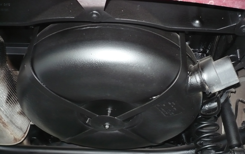

Roman Bazi Odesláno 9. září 2012 Autor Odesláno 9. září 2012 vyfot mi tu nádrž na LPG prosím:) Tady je, promiň, trvalo to dlouho:papa Citovat

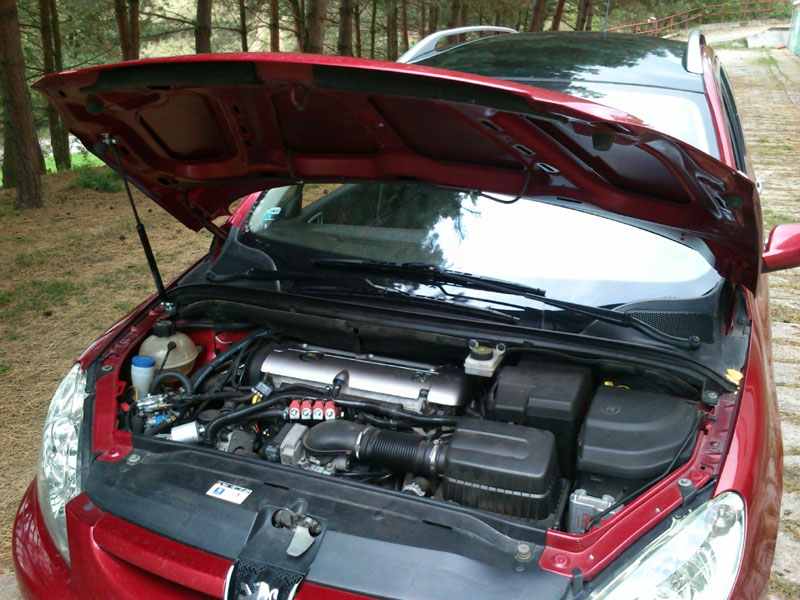

Roman Bazi Odesláno 10. září 2012 Autor Odesláno 10. září 2012 Tož takhle to mám já. Průměr pístu d=8 mm, Průměr válce D=19 mm, Délka vzpěry L=549,5 mm, Zdvih s=229,5 mm, Výtlačná síla F=160 N [upravil dne 10/9/12 08:40 od Roman Bazi] Citovat
Gabriel 307 Odesláno 10. září 2012 Odesláno 10. září 2012 ještě by to chtělo detail jak to je přichycený když můžu poprosit oba konce vzpěry Citovat
Roman Bazi Odesláno 10. září 2012 Autor Odesláno 10. září 2012 Odpoledne to vyfotím. Tohle je starší fotka z doby, kdy jsem to montoval. Montáž je lehká, nic jsem nevrtal, použil jsem díry, které tam už jsou. Já ji kupoval na netu, obchod už nevím, hledal jsem ji na Zboží. Pokouknu, jestli ji najdu. Citovat

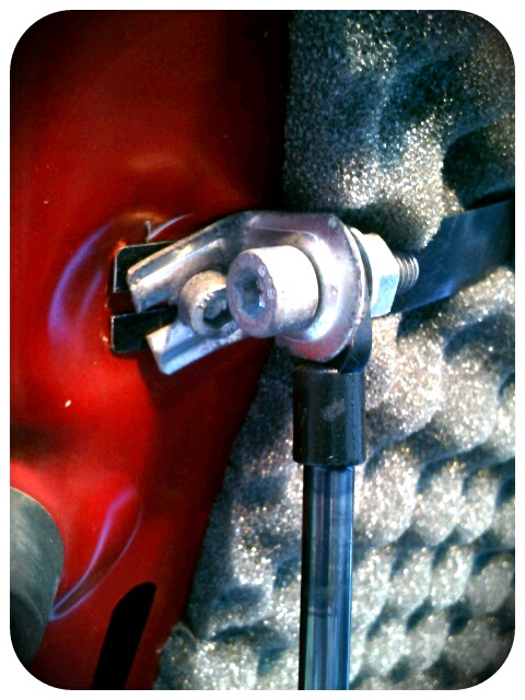

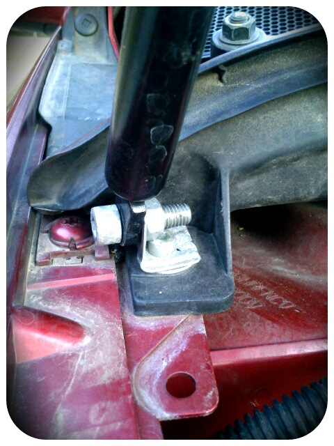

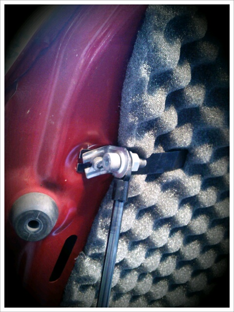

Roman Bazi Odesláno 10. září 2012 Autor Odesláno 10. září 2012 Tak slíbené foto, jak to mám uchycené. Není to pěkně udělané, až bude čas, tak udělám pěkné nerezové čepy a bude to A1. Citovat
Gabriel 307 Odesláno 10. září 2012 Odesláno 10. září 2012 díky za foto,vrtal si něco nebo řezal závity? Citovat
Moral3z Odesláno 10. září 2012 Odesláno 10. září 2012 Díky za fotonávod...akorát koukám, že mám absolutně nepoužitelnou vzpěru něco stim vykoumám Citovat
