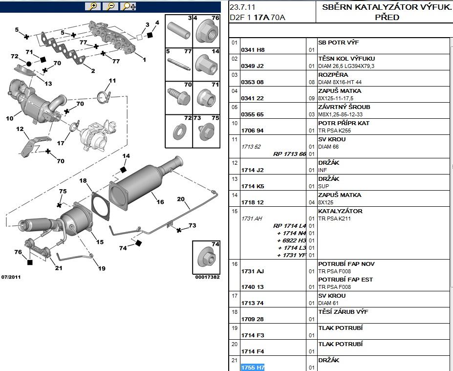

jarda007 Odesláno 5. červen 2012 Odesláno 5. červen 2012 Zdravím! Po nějaké době mám jeden dotaz Po vyřešení prasklé žárovky, krytu světla na pátých dveřích a nyní i zničeného stahovadla (nevím, zda to píši správně) a lanka u zadního okénka, jsem byl na STK, vše super, ale co jsem s dotyčným prohlížel a občas jsem i slyšel klepání při cca 2000 otáčkách je to, že mám uvolněný výfuk vepředu. Pán říkal, že je to silentblok výfuku, ale já tento díl nenašel. Nenazývá se to nějak jinak? Našel jsem různé spony, atd. Moc Vám děkuji za odpověď a pokud tady toto téma je, omlouvám se, použil jsem i google, ale nic jsem nenašel Díky Citovat
koblih69 Odesláno 5. červen 2012 Odesláno 5. červen 2012 bude to chtít asi typ motoru, rok... nejlépe VIN Citovat
Judes Odesláno 5. červen 2012 Odesláno 5. červen 2012 Pozri tento príspevok, možno to bude aj tvoj problém. Citovat
jarda007 Odesláno 5. červen 2012 Autor Odesláno 5. červen 2012 Soráč, je to rok výroby 2005, 2.0Hdi, 100kW, VIN: VF36ERHRH21151186. Díky Posledně jsem objednával na www.automedik.cz, ceny super a mají i svůj servis a tam mi odepsali se závěsnou gumou (typ z C5): http://www.automedik.cz/autodily.html?product=33034&path[]=296137&path[]=296158&path[]=296443&path[]=298984&path[]=313155&path[]=348880 [Edited on 5/6/12 13:30 by jarda007] Citovat
koblih69 Odesláno 5. červen 2012 Odesláno 5. červen 2012 Asi máš na myslí položku číslo 21 - tedy kód: 1755 H7 Citovat
jarda007 Odesláno 5. červen 2012 Autor Odesláno 5. červen 2012 Díky kluci, to jest přesně ono, takhle to vypadalo Jeden je úplně naprd a druhej těsně před srmtí Citovat

jarda007 Odesláno 5. červen 2012 Autor Odesláno 5. červen 2012 Co jsem viděl, tak mi to připadalo celé takové vykloktané... A že by bylo lepší to nahradit. Nevíte, na kolik díl vyjde? Zkoušel jsem googlit, ale bez úspěchu... Tedy, pokud by to nešlo dotáhnout. Díky Citovat
jarda007 Odesláno 11. červen 2012 Autor Odesláno 11. červen 2012 Můžu poprosit místní zkušené, kde bych mohl koupit případně ten díl? Pod jakým třeba číslem nebo názvem? Děkuji moc Citovat
merlin99 Odesláno 12. červen 2012 Odesláno 12. červen 2012 ten 21 ktory ti pisali ? tak ten dostanes predsa v peugeote naisto pod tym cislom, cca 21€ na svk. V nemeckom e-shope som to videl za 13€ ale cca 7€ postovne:) Citovat
jarda007 Odesláno 12. červen 2012 Autor Odesláno 12. červen 2012 Díky moc, já si říkal, zda to pod tímto číslem senu či nikoliv, tak nyní to mám ověřené Jinak koukám, že se to tedy asi z Německa nevyplatí No jo, poštovné je zmetek Mějte se [Edited on 12/6/12 09:21 by jarda007] Citovat
merlin99 Odesláno 12. červen 2012 Odesláno 12. červen 2012 no neoplati, ja som zabudol dodat ze to bolo postovne vramci DE;-) Citovat
jarda007 Odesláno 12. červen 2012 Autor Odesláno 12. červen 2012 No tak to už vůbec ne Ale i tak díky za cenu Citovat
