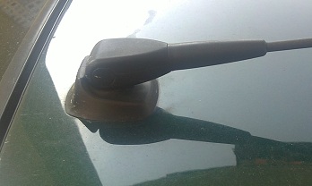

koblih69 Odesláno 22. září 2012 Odesláno 22. září 2012 Vyfoť vršek a spodek (ten plast kolem lampičky má pod ní 2 šroubky) a hoď to sem Citovat
matejgigi Odesláno 23. září 2012 Odesláno 23. září 2012 Tak tu sú fotky... Toto je zospodu: [Edited on 23/9/12 15:39 by matejgigi] Citovat
h4wk3y Odesláno 23. září 2012 Odesláno 23. září 2012 btw. mohl bys prosim hodit odkazy, ktere predzesilovace maji vyznam? Diky :-) Citovat
matejgigi Odesláno 24. září 2012 Odesláno 24. září 2012 koblih69: Dá sa s tým niečo robiť? Akurát som si prečítal vo výpise výbavy auta, že: ANTÉNA STŘECHY S PŘEDZESILOVAČEM... Čiže nejaký (pred)zosilovač to má... [Edited on 26/9/12 08:40 by matejgigi] Citovat
