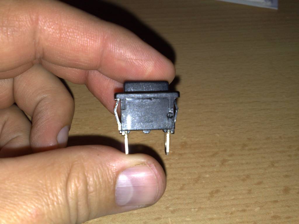

Judes Odesláno 24. květen 2012 Odesláno 24. květen 2012 Janík ako to myslíš? Ak núdzovo tak je z vnútornej strany na zámku malí otvor ktorím sa dá kufor núdzovo otvoriť (tenkým skrutkovačom). Ak to myslíš ako otváranie kufra z miesta vodiča tak tá možnosť tam nie je respektíve tlačítkom na kľúči ale aj to ak kľúč nie je v spínacej skrinke. Ale už sa na tom pracuje, dnes som zháňal spínač čo by spĺňal moje očakávania a aj výzorovo by pasoval do interieru 407-mi. Prikladám foto. Citovat
Judes Odesláno 24. květen 2012 Odesláno 24. květen 2012 A člen HonzaZ mi pomohol kde by sa to dalo napojiť aby sa nemusel ťahať kábel až od spínača na kufri (z čísla 0). Ak budem mať zajtra čas tak by som sa to pokúsil aj zrealizovať. [upravil dne 24/5/12 22:19 od Judes] Citovat

Judes Odesláno 24. květen 2012 Odesláno 24. květen 2012 Poslal som ti to zapojenie spínača do mailu, a kufor si vrátnik vie aj sám otvoriť keď ho má už pootvorený. Citovat
